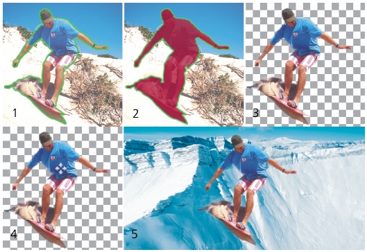

Flux de travail de l’extracteur d’objet : (1) Soulignez les bords de la zone d’image ; (2) ajoutez un remplissage ; (3) affichez un aperçu de la découpe et retouchez-la si nécessaire ; (4) placez la découpe dans la fenêtre de l’image ; (5) placez la découpe dans une autre image d’arrière-plan (optionnel).

Dans la zone d’aperçu, dessinez une ligne le long des bords de la zone d’image que vous souhaitez découper.
Assurez-vous que le contour de la sélection et l’arrière-plan adjacent se chevauchent légèrement et que le premier forme un anneau fermé autour de la zone.
Choisissez l’outil Remplissage , puis cliquez à l’intérieur la zone que vous souhaitez découper.
La zone d’image sur laquelle vous avez cliqué est recouverte.
Si le contour de la sélection n’est pas fermé, le remplissage couvre toute l’image. Dans ce cas, cliquez sur l’outil Gomme pour effacer le remplissage, puis terminez le contour de la sélection à l’aide de l’outil Pinceau.
Cliquez sur Traiter pour afficher un aperçu du résultat.
