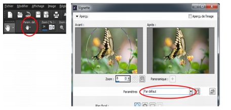

Sélectionnez le paramètre par défaut de votre choix dans la liste déroulante Paramètres par défaut.
À gauche, vous pouvez voir le bouton de la liste déroulante Paramètres par défaut de l’outil Main dans la palette Options d’outils ; à droite se trouve le bouton de la liste déroulante Paramètres par défaut de la boîte de dialogue Effet de fusain.
