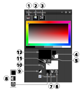

La palette Styles et textures
1 Onglet Cadre
2 Sélecteur de couleurs
3 Échantillons, onglet
4 Cases Couleur de premier plan et d’arrière-plan
5 Bouton Permuter les couleurs
6 Option Transparence
7 Bouton Texture
8 Style : Couleur, Dégradé, Motif
9 Bouton Définir sur Noir et blanc
10 Permuter le style et la texture
11 Propriétés de l’arrière-plan et du remplissage
12 Propriétés du premier plan et de l’application du pinceau
Principaux composants de la palette Styles et textures
Onglet Cadre : contient un rectangle externe Teinte et un rectangle interne Saturation, ainsi qu’une bande contenant du blanc, trois nuances de gris et du noir. Vous pouvez faire glisser le curseur vertical pour ajuster la luminosité et le curseur horizontal pour ajuster la saturation.
Onglet Sélecteur de couleurs : affiche le panneau Couleurs disponibles, dans lequel vous pouvez sélectionner une couleur en cliquant dessus. Dans la partie inférieure, vous pouvez sélectionner le blanc, le noir ou les trois nuances de gris.
Onglet Échantillons : affiche des échantillons de styles et de textures que vous pouvez enregistrer pour une utilisation ultérieure. Pour plus d’informations sur les échantillons, consultez la section Utilisation d’échantillons.
Cases Propriétés du premier plan et du pinceau et Propriétés de l’arrière-plan et du remplissage : affichent le style (couleur, dégradé ou motif) et la texture facultative du premier plan et de l’arrière-plan. Cliquez sur l’une de ces cases pour afficher la boîte de dialogue Propriétés des styles et textures, dans laquelle vous définirez les options correspondantes. Ces cases peuvent être utilisées comme suit :
Les styles et textures de premier plan sont utilisés pour les coups de pinceau, et les styles et textures d’arrière-plan sont utilisés pour les remplissages.
Lorsque vous appliquez des coups de pinceau (ou utilisez les outils de remplissage), cliquez avec le bouton gauche pour peindre avec les styles et les textures de premier plan, et avec le bouton droit pour peindre avec ceux d’arrière-plan.
Lorsque vous utilisez les outils d’art, vous pouvez sélectionner la couleur de premier plan pour appliquer le pigment sur le support.
Pour le texte et les formes vectorielles, vous pouvez utiliser la couleur de premier plan pour le contour du texte ou de la forme, et la couleur d’arrière-plan pour le remplissage du texte ou de la forme. Pour plus d’informations sur le changement de la couleur du texte et des objets vectoriels, reportez-vous à la section Pour modifier des propriétés d’objets vectoriels.
Cases Couleur de premier plan et Couleur d’arrière-plan : affichent la couleur du premier plan et de l’arrière-plan actifs, et vous permettent de définir des couleurs, quels que soient le style et la texture actifs.
Bouton Style : affiche le style actif, à savoir couleur , dégradé ou motif . Pour sélectionner un style récemment utilisé, cliquez sur le bouton Style et sélectionnez la couleur, le dégradé ou le motif qui vous intéresse dans la liste déroulante. Notez que ces options sont désactivées lorsque vous utilisez les outils d’art, qui n’utilisent que des couleurs unies.
Bouton Texture : active ou désactive la texture actuelle.
Bouton Définir sur Noir et blanc : définit le premier plan en noir et l’arrière-plan en blanc. Cette action est utile lorsque vous utilisez la commande de modification de la sélection.
Bouton Transparent : permet d’indiquer que le premier plan ou l’arrière-plan doit être transparent. En règle générale, le style et la texture transparents sont utilisés avec des objets et du texte vectoriels. Un premier plan transparent ne possède pas de contour (seuls les objets ou les lettres sont remplis) et un arrière-plan transparent ne possède pas de remplissage (seuls les objets ou les lettres ont un contour). Ce bouton n’est pas disponible pour les outils nécessitant un style et une texture de premier plan ou d’arrière-plan.
Case à cocher Tous les outils : spécifie si les styles et les textures de premier plan et d'arrière-plan sélectionnés s’appliquent à tous les outils. Si la case est décochée, les styles et textures sélectionnés s’appliquent uniquement à l’outil actif.
Pourquoi la palette Styles et textures contient-elle à la fois des cases pour les propriétés et les couleurs ?
Il vous est possible de sélectionner des couleurs en cliquant dans les cases de propriétés du premier plan et de l’arrière-plan ; par conséquent, vous vous demandez peut-être pourquoi la palette Styles et textures comprend également des cases de couleur. Celles-ci fournissent un moyen rapide de changer les couleurs sans modifier les autres styles et textures. Cela signifie que vous pouvez sélectionner une nouvelle couleur même lorsque la case de propriétés affiche un dégradé ou un motif.
Si les cases Propriétés et Couleur de la palette Styles et textures n’affichent pas les mêmes couleurs, le pinceau utilise le dégradé, la texture ou le motif affiché dans les cases Propriétés plutôt que la couleur affichée dans les cases Couleur. Les couleurs indiquées dans les cases Couleur deviennent actives lorsque vous sélectionnez Couleur à l’aide des boutons Style des cases Propriétés du premier plan et de l’arrière-plan.
