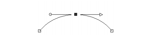

Vous pouvez utiliser des nœuds symétriques pour créer des courbes régulières de chaque côté d’un nœud. Tout réglage effectué sur un bras de contrôle est reflété sur l’autre bras.

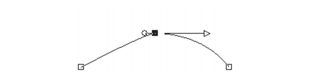

Vous pouvez utiliser des nœuds asymétriques pour obtenir une courbe différente de chaque côté du nœud, mais tout en conservant un tracé fluide au niveau du nœud. Vous pouvez régler la longueur de chaque bras de contrôle, mais pas la direction.

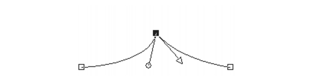

Vous pouvez utiliser des nœuds sommet pour créer des changements de direction radicaux. Vous pouvez régler la longueur et la direction de chaque bras de contrôle individuellement.

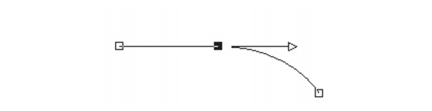

Vous pouvez utiliser des nœuds arrondis pour établir une transition entre les segments droits et incurvés.
