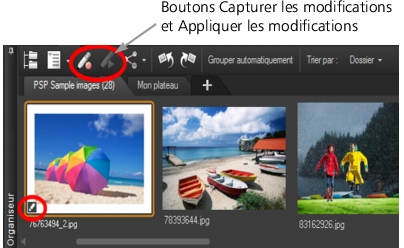

Après avoir modifié une photo dans l’espace de travail Réglage ou Édition, une petite icône de modification apparaît sur la vignette de la photo. Lorsque vous revenez à l’espace de travail Gestion de photos, vous pouvez accéder aux commandes Capturer les modifications et Appliquer les modifications pour copier les modifications et les appliquer à d’autres photos.
La présence d’une icône dans l’angle inférieur gauche de la vignette indique que les modifications de la photo peuvent être copiées et appliquées à d’autres photos.

Sélectionnez la vignette de la photo modifiée.
Une icône en forme de crayon ou une icône RAW apparaît dans l’angle inférieur gauche des vignettes pour indiquer que l’image a été modifiée.
Cliquez sur le bouton Capturer les modifications de la barre d’outils d’Organiseur.

Dans la palette Organiseur, sélectionnez une ou plusieurs vignettes.
Cliquez sur le bouton Appliquer les modifications de la barre d’outils d’Organiseur.
