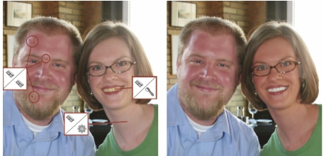

U kunt vlekjes verwijderen, tanden witter maken en een zongebruinde tint toepassen.
Vlekken in het gezicht verwijderen
Back to Top
Werkvlak Bewerken
Selecteer het gereedschap Makeover op de werkbalk Gereedschappen.
Kies Vlekverwijderaar op het palet Gereedschapsopties.
De aanwijzer verandert in concentrische cirkels.
Pas de Grootte op het palet Gereedschapsopties zo aan dat de vlek binnen de binnenste cirkel van de aanwijzer valt.
De buitenste cirkel is bedoeld voor het materiaal waarmee de vlek wordt bedekt.
4
Pas de instelling voor Sterkte aan op het palet Gereedschapsopties.
Het waardebereik loopt van 1 tot 100. Bij hogere waarden wordt meer bronmateriaal (ingesloten in de buitenste cirkel) toegepast op het gebied van de vlek (ingesloten in de binnenste cirkel).
5
Klik rechtstreeks op de vlekken.
Tip
Indien gewenst kunt u inzoomen op de foto om het gereedschap Makeover beter te kunnen toepassen.
Tanden wit maken
Back to Top
Werkvlak Bewerken
Selecteer de modus Tandenborstel op het palet Gereedschapsopties.
Pas de instelling voor Sterkte naar wens aan op het palet Gereedschapsopties.
Hogere instellingen maken het wit meer intens maar kunnen ook een kunstmatig uiterlijk veroorzaken.
4
Klik rechtstreeks op de tanden.
Als de tanden iets uit elkaar staan of gedeeltelijk zijn bedekt, moet u dit gereedschap mogelijk op elke tand afzonderlijk toepassen.
Note
De modus Tandenborstel van het gereedschap Makeover werkt alleen op kleurenfoto's.
Witmakende oogdruppels aanbrengen
Back to Top
Werkvlak Bewerken
Kies op het palet Gereedschapsopties de modus Oogdruppel .
Voer of stel een waarde in voor Sterkte.
Hogere waarden maken meer van het ooggebied wit, maar hierdoor kan het wit verder spreiden dan het desbetreffende gedeelte van het oog.
4
Zoom zonodig in en klik voorzichtig over het bloeddoorlopen gedeelte van het oog.
Een zongebruinde tint aanbrengen
Back to Top
Werkvlak Bewerken
Selecteer de modus Zongebruinde tint op het palet Gereedschapsopties.
Voer of stel een waarde in voor Grootte.
4
Hogere waarden zorgen voor een donkere zongebruinde tint.
5
Sleep de muisaanwijzer voorzichtig over de huid van het onderwerp op uw foto.
Een versmallingseffect toepassen
Back to Top
Werkvlak Bewerken
Selecteer de modus Versmallen op het palet Gereedschapsopties.
Hogere waarden comprimeren meer pixels in de horizontale as.
4
Klik in het midden van het onderwerp op de foto.
De pixels worden gecomprimeerd aan beide zijden van het punt waarop u klikt. U kunt blijven klikken om het versmallingseffect te verbeteren.

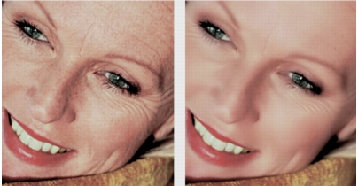

Rimpels in het gezicht verwijderen
Back to Top
Werkvlak Bewerken
Selecteer het gereedschap Krasjes verwijderen op de werkbalk Gereedschappen.
Kies op het palet Gereedschapsopties een selectievak met een vierkante rand of met een afgeschuinde rand .
Voer of stel een waarde in voor het besturingselement Breedte, zodat de rimpel binnen het binnenste gedeelte van het te slepen selectievak valt.
4
Plaats de aanwijzer net buiten de rimpel en sleep zorgvuldig over de rimpel, zodat deze wordt ingesloten door de binnenste rechthoek.
De rimpel wordt bedekt door de omringende huidtextuur.
Tip
Als u opnieuw wilt beginnen, kunt u de correctie ongedaan maken, het besturingselement Breedte aanpassen en de rechthoek opnieuw slepen.
Bij rimpellijnen die niet recht zijn, corrigeert u per keer slechts één gedeelte.
Huidskleur effenen
Back to Top
Werkvlak Bewerken
Kies Aanpassen Huideffening.
Verplaats in het dialoogvenster Huideffening de schuifregelaar Hoeveelheid.
Door de schuifregelaar naar rechts te verplaatsen, past u meer effening toe; door de schuifregelaar naar links te verplaatsen, past u minder effening toe.
Met de opdracht Huideffening kunt u de huid snel effenen en rimpels en vlekken wegwerken.
Tip
Met de opdracht Huideffening worden huidtinten automatisch gedetecteerd en geëffend zonder dat dit invloed heeft op de ogen of lippen. Als andere gebieden van de foto echter worden beïnvloed omdat de kleur hiervan erg lijkt op de huidtint, kunt u een selectie gebruiken om het gebied dat u wilt effenen te isoleren. Meer informatie over het maken van selecties vindt u in Selecties maken..
