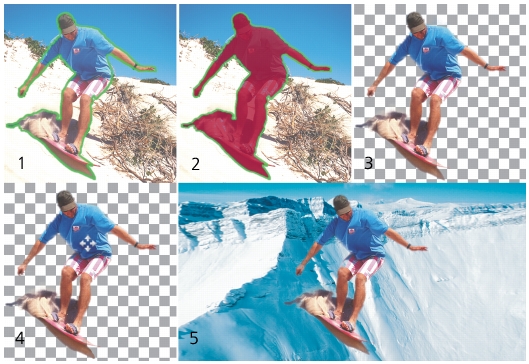

Werkmethode Objecten extraheren: (1) Geef de omtrek van het afbeeldingsgebied aan; (2) voeg een vulling toe; (3) bekijk een voorbeeld van de uitsnede en werk deze zonodig bij; (4) breng de uitsnede in het afbeeldingsvenster; (5) plaats de uitsnede tegen een andere achtergrondafbeelding (optioneel).

Teken in het voorbeeldvenster een lijn langs de randen van het afbeeldingsgebied dat u wilt uitsnijden.
Zorg ervoor dat de selectieomtrek de omliggende achtergrond een beetje overlapt en het gebied volledig in een gesloten cirkel omgeeft.
5
Kies het gereedschap Vulling en klik binnen het gebied dat u wilt uitsnijden.
Een overlay bedekt het afbeeldingsgebied waar u op geklikt hebt.
Als de selectieomtrek niet gesloten is, bedekt de vulling de gehele afbeelding. Als dat het geval is, moet u op het gereedschap Wisser klikken om de vulling te verwijderen, en vervolgens de selectieomtrek afmaken met het gereedschap Penseel.
6
Klik op Verwerken om een voorbeeld van het resultaat te bekijken.
Als u niet tevreden bent met het resultaat, klikt u op Masker bewerken om terug te keren naar de vorige weergave en de uitsnede bij te werken.
