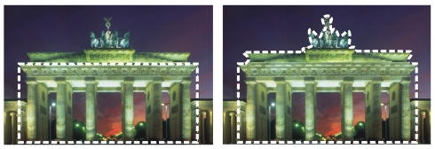

Selecties kunnen op verschillende manieren worden gewijzigd. U kunt een selectie wijzigen door er afbeeldingsinhoud aan toe te voegen of door er afbeeldingsinhoud van af te trekken. In een foto van een persoon die een groot bord draagt kunt u bijvoorbeeld het bord selecteren met het rechthoekige selectiegereedschap, en vervolgens de persoon met het gereedschap Selectie uit vrije hand toevoegen aan de selectie.
Nadat u een selectie hebt gemaakt, kunt u er iets aan toevoegen.

Aan een selectie toevoegen
Kies in de vervolgkeuzelijst Modus de optie Toevoegen en selecteer de afbeeldingsgebieden die u aan de selectie wilt toevoegen. De gebieden hoeven niet naast elkaar te liggen.
Aftrekken van een selectie
Kies in de vervolgkeuzelijst Modus de optie Verwijderen en selecteer de afbeeldingsgebieden die u uit de selectie wilt verwijderen.
