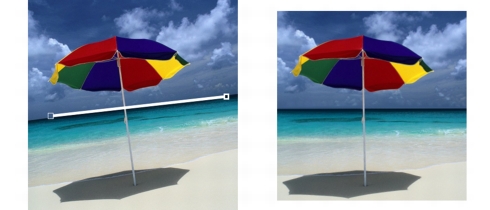

U kunt scheve afbeeldingen eenvoudig rechttrekken door een rechttrekbalk uit te lijnen met een afbeeldingselement. Corel PaintShop Pro roteert de afbeelding zo dat deze rechttrekbalk volledig horizontaal en verticaal is. Deze techniek is vooral handig wanneer de afbeelding een duidelijk verticaal of horizontaal element, zoals een gebouw of horizon, bevat.
Met het gereedschap Rechttrekken kunt u een rechttrekbalk binnen een afbeelding plaatsen.

Kies het gereedschap Rechttrekken op de werkbalk Gereedschappen.
In de afbeelding ziet u een lijn (de 'rechttrekbalk') met hendels aan de uiteinden.
Versleep elke hendel van de rechttrekbalk tot de balk is uitgelijnd op het deel van de afbeelding dat u wilt rechtzetten.
Kies op het palet Gereedschapsopties een van de volgende opties in de vervolgkeuzelijst Modus.
Automatisch — deze optie trekt de afbeelding automatisch recht op basis van de positie van de rechttrekbalk
Verticaal maken — hiermee roteert u de afbeelding zodanig dat de rechttrekbalk verticaal is
Horizontaal maken — hiermee roteert u de afbeelding zodanig dat de rechttrekbalk horizontaal is
