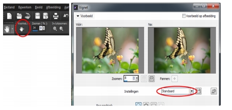

Kies de gewenste voorinstelling uit de vervolgkeuzelijst Voorinstellingen.
Links ziet u de knop voor de vervolgkeuzelijst Voorinstellingen van het gereedschap Pannen in het palet Gereedschapsopties, en rechts ziet u de knop voor de vervolgkeuzelijst Voorinstellingen in het dialoogvenster van het effect Houtskool.
