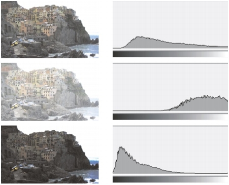

Przykłady histogramów (z prawej) dla trzech różnych ekspozycji.
Patrząc na histogram, należy zwrócić uwagę na następujące elementy:
Lewa część histogramu przedstawia, jaka część zdjęcia jest czarna lub prawie czarna.
Prawa część histogramu przedstawia, jaka część zdjęcia jest biała lub prawie biała.
