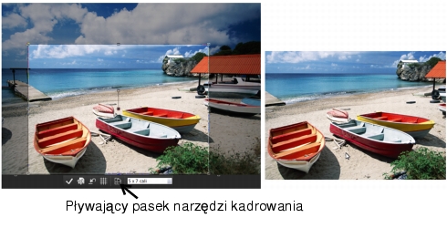

Na pasku Narzędzia wybierz narzędzie Kadrowanie .
Domyślnie na obrazku zostanie wyświetlony prostokąt kadrowania, a obszar poza prostokątem zostanie zacieniony.
Dopasuj rozmiar obszaru kadrowania, przeciągając dowolny z uchwytów lub krawędzi. Aby zmienić położenie prostokąta kadrowania, umieść wskaźnik wewnątrz i przeciągnij go.
Można użyć wzorcowego rozmiaru kadrowania, wybierając opcję z listy rozwijanej Wzorce na pływającym pasku narzędzi kadrowania lub z listy rozwijanej na palecie Opcje narzędzia.
Gdy obrazek jest już gotowy do wykadrowania, na palecie Opcje narzędzia lub pływającym pasku narzędzi kadrowania kliknij przycisk Zastosuj .
