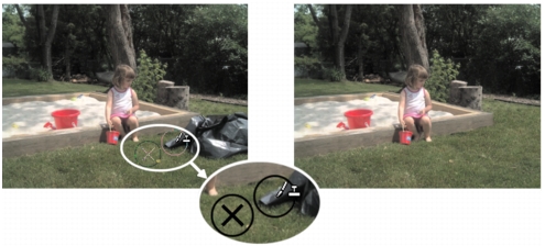

Można usuwać skazy i obiekty z obrazków, używając narzędzia Pędzel klonowania oraz narzędzia Usuwanie obiektów. W przypadku narzędzia Pędzel klonowania można to zrobić, malując je inną częścią obrazka. ródłem farby może być część tej samej warstwy, inna warstwa danego obrazka, scalony obrazek lub warstwa innego obrazka.
Narzędzia Pędzel klonowania użyto do usunięcia worka na śmieci ze zdjęcia po lewej stronie.

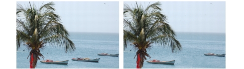

Narzędzie Usuwanie obiektów pozwala usuwać obiekty, gdy kolor i tekstura otaczającego je obszaru są względnie jednolite. Narzędzie to działa podobnie do narzędzia Pędzel klonowania, w którym należy najpierw określić obszar do usunięcia, a następnie wybrać tło do pokrycia tego obszaru.
Narzędzie Usuwanie obiektów zostało użyte w celu usunięcia jednej z łodzi znajdujących się na wodzie.
