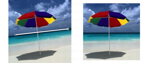

Przekrzywione obrazki można łatwo prostować, ustawiając linię prostowania wzdłuż elementu obrazka. Program Corel PaintShop Pro obróci obrazek, aby ta linia było idealnie pozioma lub pionowa. Ta funkcja jest szczególnie użyteczna w sytuacji, gdy na obrazku znajduje się charakterystyczny element pionowy lub poziomy, na przykład budynek lub horyzont.
Narzędzie Prostowanie umożliwia umieszczenie na obrazku linii prostowania.

Na pasku Narzędzia wybierz narzędzie Prostowanie .
Na obrazku zostanie wyświetlona linia prostowania z uchwytami na końcach.
Przeciągając każdy z uchwytów linii prostowania, wyrównaj ją do tej części obrazka, którą chcesz wyprostować.
Na palecie Opcje narzędzia z listy rozwijanej Tryb wybierz jedną z następujących opcji:
Automatycznie — obrazek zostanie automatycznie wyprostowany na podstawie położenia linii prostowania.
Ustaw pionowo — obrazek zostanie obrócony tak, aby linię prostowania ustawić pionowo.
Ustaw poziomo — obrazek zostanie obrócony tak, aby linię prostowania ustawić poziomo.
