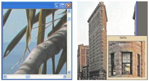

Narzędzie Powiększenie umożliwia powiększenie obrazka (z lewej), a polecenie Powiększalnik – wyświetlenie określonego obszaru bez zmiany stopnia powiększenia obrazka (z prawej).
