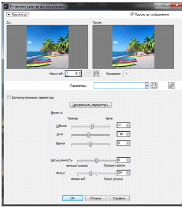

Точная настройка основных параметров коррекции с помощью функции «Интеллектуальная фотокоррекция»
Рабочее пространство правки
Выберите Настройка } Интеллектуальная фотокоррекция.
Откроется диалоговое окно «Интеллектуальная фотокоррекция». В верхней части диалогового окна на панели «До» отображается исходная фотография. На панели «После» показано, как будет выглядеть фотография после применения предлагаемого набора основных настроек.
Выполните одну или несколько задач, описанных в следующей таблице, и нажмите кнопку ОК.
Цель
Действие
Осветление или затемнение изображения
В окне группы Яркость введите или установите значение в полях элементов управления Общая, Тени и Блики или установите соответствующие регуляторы в необходимое положение.
Примечание. При использовании положительных значений происходит осветление фотографии, а при использовании отрицательных значений – затемнение.
Увеличение или уменьшение степени насыщенности
Введите или установите значение в поле Насыщенность или установите регулятор в нужное положение.
Примечание. При использовании положительных значений цвета становятся более яркими, при использовании отрицательных значений – менее яркими.
Повышение резкости краев фотографии
Введите или установите значение в поле Фокус или установите регулятор в нужное положение.
Можно сбросить все параметры до исходных значений, нажав кнопку Предложить параметры или обнулить значения, нажав кнопку Настройка по умолчанию .
