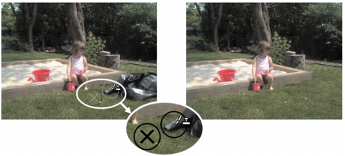

На фотографии, показанной слева, для удаления мусорного пакета с фотографии был использован инструмент «Кисть клонирования».

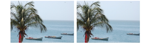

С помощью инструмента «Удаление объектов» удалена одна лодка на водной поверхности.
