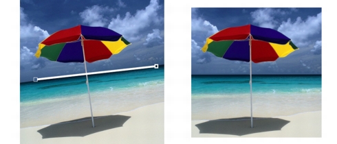

Искривленные изображения можно легко выпрямить путем выравнивания линии выпрямления относительно элемента изображения. В программе Corel PaintShop Pro изображение поворачивается таким образом, чтобы эта линия выпрямления была идеально горизонтальной или вертикальной. Эта функция очень полезна в том случае, когда на изображении имеется элемент, расположенный четко вертикально или горизонтально, например здание или линия горизонта.
Инструмент «Выпрямить» позволяет расположить линию выпрямления на изображении.

На панели инструментов «Инструменты» выберите инструмент Выпрямить .
На изображении появится линия выпрямления с маркерами на концах.
Перетащите оба маркера линии выпрямления, чтобы выровнять ее с частью изображения, которую необходимо выпрямить.
На панели «Параметры инструмента» выберите один из следующих параметров в раскрывающемся списке Режим.
Авто: автоматическое выпрямление изображения в соответствии с положением линии выпрямления.
Вертикально: поворот изображения таким образом, чтобы линия выпрямления отображалась вертикально.
Горизонтально: поворот изображения таким образом, чтобы линия выпрямления отображалась горизонтально
