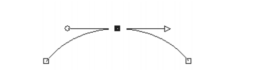

Симметричные узлы можно использовать для создания сглаженных плавных кривых по любую из сторон от узла. Любые изменения одного манипулятора применяются и к другому.

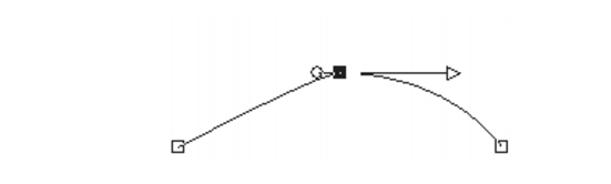

Асимметричные узлы можно использовать для неравномерного изменения кривой по любую из сторон от узла, сохраняя при этом сглаженную форму кривой в области узла. Длину каждого манипулятора изменять можно, а направление – нельзя.

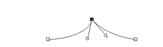

Узлы перегиба можно использовать для резкого изменения направления кривых. Можно изменять длину и направление каждого манипулятора по отдельности.

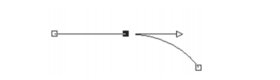

Сглаженные узлы можно использовать для создания плавного перехода между сегментами прямой и кривой линий.
