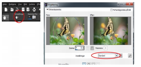

Till vänster finns listrutan Förinställningar för verktyget Panorera i paletten Verktygsalternativ och till höger finns listrutan Förinställningar i dialogrutan Ritkol.
