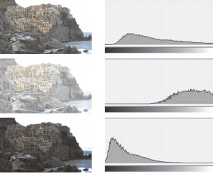

Histogrammen
Met een histogram kunt u het toonbereik van een afbeelding weergeven en de balans van hoge lichten, middentonen en schaduwen opnieuw verdelen. Een histogram kan hierdoor aangeven of een foto onderbelicht, overbelicht of goed belicht is.
Veel digitale camera's bieden een histogramweergave op het LCD-scherm van de camera en met sommige camera's kunt u zelfs het histogram van de achtergrond aanpassen voordat u de foto neemt.
Corel PaintShop Pro heeft verschillende opdrachten die het histogram in het dialoogvenster tonen. Deze opdrachten zijn onder andere Curven, Niveaus, de geavanceerde modus van Slimme fotocorrectie en Histogram aanpassen.
Voorbeeld van histogrammen (rechts) voor drie verschillende belichtingen.
Let op het volgende wanneer u met een histogram werkt:
Het linkerdeel van het histogram laat zien hoeveel van de foto zwart of bijna zwart is.
Het rechterdeel van het histogram laat zien hoeveel van de foto wit of bijna wit is.
De grafiek in het dialoogvenster Histogram aanpassen toont het aantal pixels voor elke waarde van het geselecteerde kanaal. De verticale as stelt het aantal pixels voor en varieert van nul pixels tot het hoogste aantal pixels in de grafiek. De horizontale as toont de waarde van het geselecteerde kanaal, van 0 tot 255.
U kunt op elk gewenst moment een histogram bij een afbeelding weergeven door Weergave * Paletten * Histogram te kiezen.
