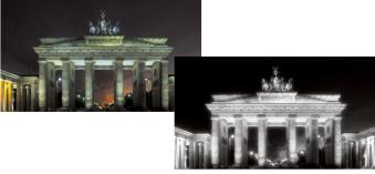

Infrarode film
U kunt simuleren dat u een zwart-witfoto in infrarood maakt en een infraroodfilter op de camera heeft. Om het effect nog meer te verfraaien, kunt u de instellingen voor filmkorrel en flikkering aanpassen.
Originele foto (links) en dezelfde foto waarop het effect Infrarode film is toegepast (rechts)

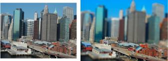

Selectieve focus
Met dit effect kunt u snel een miniatuureffect (ook wel tilt-shift effect genoemd) toepassen op een foto, zodat de scène lijkt op een miniatuurmodel of -speelgoed. Deze illusie wordt gecreëerd door aanpassing van de scherptediepte, meestal langs een bepaalde horizonlijn, en het verhogen van de kleurverzadiging van de foto.
Een stadscène (links) lijkt op die manier omgezet te worden naar een miniatuurmodel (rechts).
U kunt Selectieve focus ook gebruiken om een snel scherptediepte-effect toe te passen op een foto. Zie Scherptediepte regelen voor algemene informatie over scherptediepte.

Het effect Infrarode film toepassen
Werkvlak Bewerken
Kies Effecten * Foto-effecten * Infrarode film.
Het dialoogvenster Infrarode film wordt weergegeven.
Typ of stel een waarde in voor Sterkte om de algehele kracht van het effect Infrarood te bepalen.
Met hogere waarden worden groentinten lichter en blauwtinten donkerder. Als u de waarde instelt op 0, ontstaat er een grijswaardenafbeelding.
Typ of stel een waarde in voor Flikkering om een kranseffect toe te passen op lichtere delen in de foto.
Met hogere waarden neemt het kranseffect toe, waardoor zachte randen binnen de foto ontstaan. Met lagere instellingen wordt het kranseffect geminimaliseerd.
Typ of stel een waarde groter dan 0 in voor Korrel als u een realistischere infraroodkorreligheid aan de foto wilt toevoegen.
Klik op OK.

Toepassen van een miniatuureffect met Selectieve focus
Werkvlak Bewerken
Kies Effecten * Foto-effecten * Selectieve focus.
Het dialoogvenster Selectieve focus verschijnt. U kunt het dialoogvenster groter maken om de deelvenster Voor en Na ook te vergroten.
Klik in Focusgebied op een van de volgende gereedschappen:
Planair Selectiegereedschap — het standaardgereedschap voor het instellen van een lineair focusgebied. Dit werkt goed bij het instellen van een focusgebied langs een weg, brug of ander langgerekt beeldelement dat niet aan de rand van uw foto ligt.
Halfplanair Selectiegereedschap — laat u een lijnvormig focusgebied instellen langs de rand van een foto.
Radiaal Selectiegereedschap — laat u een cirkelvormig focusgebied instellen.
Sleep in het vak Vóór van het voorbeeldvenster, als uw muisaanwijzer de verplaatsingscursor aangeeft , het focusgebied naar de gewenste positie.
Sleep de draaihandgreep (het vakje aan het eind van de korte lijn) om het focusgebied te draaien.
Sleep een schaalhandgreep (op de doorgetrokken lijnen) om de hoeken van het focusgebied in te stellen.
Stel de resultaten bij door een of meer van de volgende schuifregelaars te slepen:
Hoeveelheid vervaging — bepaalt de hoeveelheid vervaging buiten het focusgebied.
Randvermenging - bepaalt de scherpte van de overgang tussen het scherpe en vage gedeelte. U kunt de randvermenging ook interactief instellen door een doezelhandgreep (op de gestippelde lijnen) in het deelvenster Voor te verslepen.
Verzadiging - bepaalt de intensiteit van kleuren in de foto. Een hogere kleurverzadiging simuleert de levendige kleuren van modellen en speelgoed.
Interactieve elementen in het deelvenster Voor: (1) Centrale lijn (voor Planair selectiegereedschap), (2) Rotatiehandgreep, (3) Schaalhandgreep, (4) Doezelhandgreep
U kunt het effect Selectieve focus ook gebruiken om een snel scherptediepte-effect toe te passen op een foto. Pas de instellingen aan voor een natuurlijk effect.
