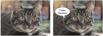

Vectortekst
Vectortekst, die in de meeste gevallen wordt gebruikt, is het meest veelzijdige type tekst omdat u de teksttekens op ieder gewenst moment kunt bewerken. U kunt bijvoorbeeld de woorden, het lettertype, de stijl en uitlijning wijzigen. In tegenstelling tot bij rastertekst, blijven bij vectortekst de heldere, scherpe randen behouden wanneer u het formaat wijzigt. Zie Vectorobjecten tekenen en bewerken voor meer informatie over vectorobjecten.
U kunt tekst toevoegen aan foto's.

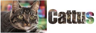

Tekstselectie
U kunt een selectie in de vorm van tekst maken en deze bewerken net als elke andere selectie. U kunt een tekstselectie ook gebruiken om speciale effecten te maken. U kunt de tekens in een tekstselectie bijvoorbeeld vullen met een afbeelding. Net als bij rastertekst kunt u tekst in een selectie niet bewerken. Meer informatie over het maken van selecties vindt u in Werken met selecties.
U kunt tekst vullen met een afbeelding door de tekst als een selectie te maken.
