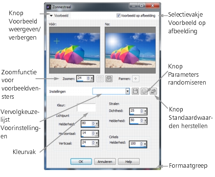

U kunt de meeste effecten aanpassen via de instellingen in dialoogvensters. De dialoogvensters voor het toepassen van effecten hebben een aantal functies gemeen:
In het deelvenster Voor wordt de oorspronkelijke afbeelding weergegeven en in het deelvenster Na de afbeelding met de huidige instellingen erop toegepast.
De vervolgkeuzelijst Voorinstellingen is standaard ingesteld op Laatst gebruikt. Met voorinstellingen kunt u dezelfde instellingen toepassen op meerdere afbeeldingen.
Zie Voorinstellingen gebruiken en maken om uw eigen voorinstellingen van effecten te laden en op te slaan.
Een voorbeeld van een dialoogvenster voor een effect.

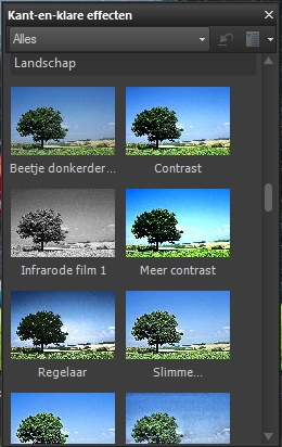

Het palet Kant-en-klare effecten gebruiken
U kunt snel vooringestelde effecten toepassen met behulp van het palet Kant-en-klare effecten. Dit is beschikbaar in meerdere werkvlakken en vormt een eenvoudige manier om een effect toe te passen als u geen schuifregelaars wilt verstellen. Als u een voorinstelling maakt in een willekeurig dialoogvenster voor het toepassen van effecten, wordt uw voorinstelling automatisch weergegeven in het palet Kant-en-klare effecten in de categorie Door de gebruiker gedefinieerd.
Palet Kant-en-klare effecten

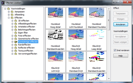

Effecten zoeken gebruiken
Gebruik Effecten zoeken wanneer u meerdere effecten wilt bekijken voordat u ze toepast op een afbeelding. In Effecten zoeken worden de voorinstellingen weergegeven die bij Corel PaintShop Pro zijn geleverd, plus eventuele voorinstellingen die u heeft gemaakt.
Als u miniatuurvoorbeelden die u ziet in Effecten zoeken wilt weergeven, wordt in Corel PaintShop Pro de standaardinstelling van een effect toegepast op de afbeelding, evenals eventuele voorinstellingen. De voorinstelling wordt als script in de bestandsindeling voor Corel PaintShop Pro, (PspScript), opgeslagen.
Met Effecten zoeken worden miniaturen weergegeven waarmee effecten getoond en gekozen kunnen worden.

Een effect kiezen via Effecten zoeken
Werkvlak Bewerken
Kies Effecten * Effecten zoeken.
Effecten zoeken wordt weergegeven.
Voer een van de volgende handelingen uit vanuit de hiërarchische lijst in het linkerdeelvenster:
Klik op de map Voorinstellingen om vooraf een toepassing van alle effecten op de afbeelding te bekijken.
Als u een voorbeeld wilt bekijken van een effectencategorie, klikt u op een submap van de map Effecten (bijvoorbeeld 3D-effecten, Artistieke effecten of Foto-effecten).
Corel PaintShop Pro scant de geselecteerde map en maakt miniatuurweergaven van de afbeelding met een voorbeeld van elk effect.
Klik op een miniatuurweergave om een voorinstelling van een effect te kiezen.
