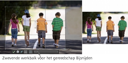

Kies het gereedschap Bijsnijden op de werkbalk Gereedschappen.
De bijsnijdrechthoek verschijnt standaard op de afbeelding, terwijl het gebied buiten de bijsnijdrechthoek wordt gearceerd.
Pas de grootte van het bijsnijdgebied aan door de hendels of randen te verslepen. U kunt de bijsnijdrechthoek verplaatsen door de cursor er binnenin te plaatsen en te slepen.
U kunt een vooringestelde bijsnijdgrootte instellen in de vervolgkeuzelijst Voorinstellingen op de zwevende werkbalk voor het gereedschap Bijsnijden, of uit de vervolgkeuzelijst in het palet Gereedschapsopties.
Als u de afbeelding wilt gaan bijsnijden, klikt u op de knop Toepassen in het palet Gereedschapsopties of op de zwevende werkbalk voor het gereedschap Bijsnijden.
