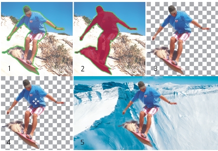

Werkmethode Objecten extraheren: (1) Geef de omtrek van het afbeeldingsgebied aan; (2) voeg een vulling toe; (3) bekijk een voorbeeld van de uitsnede en werk deze zonodig bij; (4) breng de uitsnede in het afbeeldingsvenster; (5) plaats de uitsnede tegen een andere achtergrondafbeelding (optioneel).

Teken in het voorbeeldvenster een lijn langs de randen van het afbeeldingsgebied dat u wilt uitsnijden.
Zorg ervoor dat de selectieomtrek de omliggende achtergrond een beetje overlapt en het gebied volledig in een gesloten cirkel omgeeft.
5
Kies het gereedschap Vulling en klik binnen het gebied dat u wilt uitsnijden.
Een overlay bedekt het afbeeldingsgebied waar u op geklikt hebt.
Opmerking: Als de selectieomtrek niet gesloten is, bedekt de vulling de gehele afbeelding. Klik op de werkbalk Gereedschappen op het gereedschap Wisser om de vulling te verwijderen, en vervolgens de selectieomtrek afmaken met het gereedschap Penseel.
6
Klik op Verwerken om een voorbeeld van het resultaat te bekijken.
