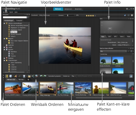

Het werkvlak Beheren
Wanneer u Corel PaintShop Pro opent verschijnt het werkvlak Beheren als het standaardwerkvlak.
Het werkvlak Beheren in de Voorbeeldmodus
Het werkvlak Beheren bestaat uit de volgende onderdelen:
Palet Navigatie — hiermee kunt u foto's zoeken en ordenen. U kunt het veld Zoeken gebruiken of op de tabbladen Collectie of Computer klikken om de mappen op uw computer weer te geven, of u kunt foto's per verzameling, label of waardering ordenen.
Voorbeeldvenster - Hier kunt u kiezen tussen twee weergaven, een groot enkel beeld of een weergave met meerdere miniaturen (uitgeklapt palet Ordenen)
Palet Info — geeft informatie weer over het geselecteerde gereedschap. Deze bestaat uit een weergave in de vorm van een camera van de instellingen waarmee de foto gemaakt zijn, en een venster met tabbladen waarmee u informatie kunt toevoegen, zoals labels en waarderingen en waarin u toegang heeft tot een volledige lijst EXIF- of IPTC-gegevens.
Palet Ordenen — is beschikbaar in alle drie de werkvlakken en laat u foto's selecteren (als miniaturen). Het bevat een werkbalk met een serie opdrachten en opties voor het beheren van foto's.
Palet Kant-en-klare effecten — is beschikbaar in alle drie de werkvlakken en laat u vooringestelde effecten (weergegeven als miniaturen) selecteren en toepassen op uw foto.
Meer informatie over het werkvlak Beheren vindt u in Foto's bekijken, ordenen en zoeken.

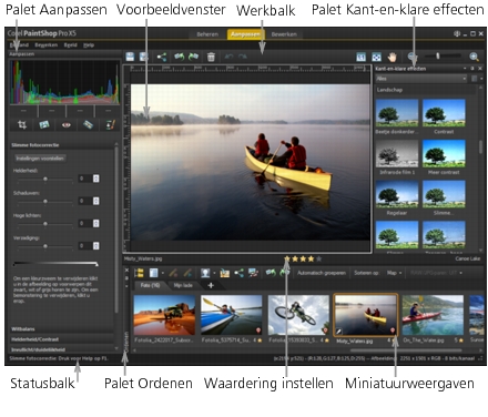

Het werkvlak Aanpassen
Aanpassen is het werkvlak waarin u snel afbeeldingen kunt bewerken. U kunt uw foto's aanpassen en verbeteren met een reeks van de meest gebruikte gereedschappen.
Een foto weergegeven in het werkvlak Aanpassen
Het Werkvlak aanpassen bevat de volgende onderdelen:
Voorbeeldvenster — geeft de geselecteerde foto in het palet Ordenen weer
Palet Ordenen- Laat u foto's selecteren. Het bevat een werkbalk met een reeks opdrachten en opties voor het beheren van foto's.
Bedieningselement Waardering — hiermee kunt u waarderingen toewijzen aan elke foto, zodat u snel uw favorieten kunt vinden.
Werkbalk - toont knoppen voor toegang tot veelgebruikte opslag- en weergave-opdrachten.
Palet Aanpassen - toont gereedschap en bedieningselementen voor het aanpassen van foto's.
Palet Kant-en-klare effecten — hiermee worden vooringestelde effecten weergegeven die u kunt toepassen op uw foto.
Statusbalk — geeft informatie weer over het geselecteerde gereedschap.
Meer informatie over het werkvlak Aanpassen vindt u in Het werkvlak Aanpassen gebruiken

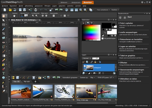

Het Werkvlak bewerken
Het Werkvlak bewerken geeft u toegang tot uitgebreide bewerkingsfuncties. Het bevat menu's, gereedschappen en paletten waarmee u afbeeldingen kunt maken en bewerken. Naast fotobewerking kunt u hier verf- en tekenwerk doen.
*Een video bekijken: Het werkvlak Bewerken
Een foto weergegeven in het Werkvlak bewerken
Het Werkvlak bewerken bevat de volgende onderdelen:
Menubalk — bevat opdrachten voor de uitvoer van taken. Zo bevat het menu Effecten opdrachten voor het toepassen van effecten op afbeeldingen.
Werkbalken — bevatten knoppen voor veelgebruikte opdrachten. Zie voor meer informatie Werkbalken gebruiken.
Paletten — geven afbeeldingsinformatie weer en helpen u bij het selecteren van gereedschappen, wijzigen van opties, beheren van lagen, selecteren van kleuren en uitvoeren van andere bewerkingstaken. Zie voor meer informatie Paletten gebruiken.
Statusbalk — geeft tekst weer over het geselecteerde gereedschap of de geselecteerde menuopdracht en informatie over de afmetingen van afbeeldingen, kleurdiepte en de positie van de aanwijzer. De statusbalk staat onder in het werkvlak en kan, in tegenstelling tot andere werkbalken, niet worden aangepast of verplaatst. Zie Fotogegevens weergeven en bewerken voor meer informatie over het bekijken van afbeeldingsinformatie.
