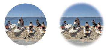

Bij doezelen wordt het gebied tussen een selectie en de rest van de afbeelding zachter gemaakt door de transparantie van de pixels langs de rand van de selectie geleidelijk te laten toenemen. U kunt de breedte van het doezelingsgebied opgeven.
Wanneer u een selectie kopieert of verplaatst, kunt u met doezelen de selectie laten overgaan in het omliggende gebied, zodat de afbeelding er natuurlijker uitziet. Hoe hoger de doezelingswaarde is, des te zachter de randen zijn. Met een doezelingswaarde van 0 maakt u een selectie met duidelijke randen.
Een selectie zonder doezelen (links) en een selectie met doezelen (rechts)
