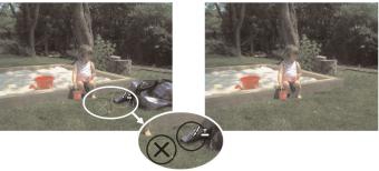

Het gereedschap Kloonpenseel is gebruikt om de vuilniszak van de foto links te verwijderen.
