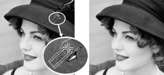

Met het gereedschap Krasjes verwijderen kunt u krasjes en scheurtjes en andere ongewenste gedeelten uit foto's verwijderen.
Afzonderlijke krasjes zijn te verwijderen met het gereedschap Krasjes verwijderen.
Gebruik het gereedschap om het gebied met de oneffenheid te omsluiten en te vullen met de omliggende inhoud die u wilt behouden. Als de achtergrond relatief effen is, is het resultaat meestal goed. Krasjes op een textuurachtergrond of meer complexe achtergrond zijn waarschijnlijk effectiever te verwijderen met het gereedschap Kloonpenseel. Meer informatie over het Kloonpenseel vindt u in Oneffenheden en objecten verwijderen.

Selecteer op de werkbalk Gereedschappen het gereedschap Krasjes verwijderen .
Kies een van de volgende opties in het palet Gereedschapsopties om de vorm van het gereedschap Krasjes verwijderen te definiëren:
vierkante rand — corrigeert krasjes die loodrecht op de objectranden staan, zich in een open gebied bevinden of een uniforme kleur hebben
afgeschuinde rand — corrigeert krasjes die in een hoek op de objectranden staan
Plaats de aanwijzer net buiten het krasje aan het ene uiteinde, houd de linkermuisknop ingedrukt en sleep het selectievak over het krasje.
Laat de muisknop los.
Het ingesloten gebied wordt vervangen met de omliggende pixels.
