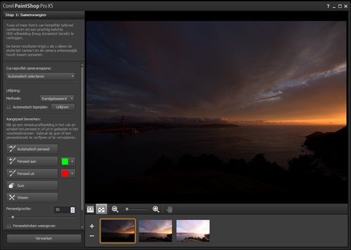

Belichting samenvoegen (venster Stap 1)

Kiezen van opties voor samenvoegen bij Belichting samenvoegen (Stap 1)
Kies in het werkvlak Beheren de miniaturen van de foto's die u wilt samenvoegen.
De rand van de miniaturen van de geselecteerde foto's wordt oranje.
Klik op Bestand * HDR * Belichting samenvoegen.
In Stap 1: Samenvoegen kiest u een profiel uit de vervolgkeuzelijst Cameraprofiel curverespons.
Kies Automatisch selcteren als u niet zeker weet wat u moet kiezen.
Als de schuifregelaar EV-interval verschijnt, stelt u de door u gebruikte belichtingsstappen tussen foto's in.
4
In het gedeelte Uitlijning kiest u een type uit de vervolgkeuzelijst Methode.
Als u randen wilt bijsnijden die niet overlappen, kruist u de keuzeoptie Automatisch bijsnijden aan.
5
Klik op Uitlijnen.
U kunt de resultaten door het selectievakje Voorbeeld uitlijning (onder aan het deelvenster) te markeren.
6
Als u een specifiek gedeelte van een bepaalde foto wilt bewaren, gebruikt u de regelingen in het gedeelte Aangepast bewerken. Zie Artefacten versterken of verwijderen in Belichting samenvoegen.
7
Klik op Verwerken.
De instellingen voor samenvoegen worden toegepast en het venster Stap 2: HDR-aanpassingen verschijnt.
Als u de instellingen voor samenvoegen wilt fijnafstellen, klikt u op Terug om terug te keren naar het venster van Stap 1.
HDR Belichting samenvoegen en Foto's samenvoegen zijn onderdeel van hetzelfde samenvoegprogramma en kunnen daarom niet tegelijkertijd geopend worden.
Als uw foto's niet genomen zijn met een statief of stabiele ondergrond, is er mogelijk enige verschuiving tussen de foto's. Als de verschuiving te groot is, kunt u de foto's mogelijk niet gebruiken voor HDR.
U kunt ook foto's toevoegen aan of verwijderen uit de samenvoeglade door te klikken op de knop Foto's toevoegen of Foto's verwijderen in de lade onder aan het venster Belichting samenvoegen.
