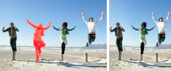

Met Slim snijden kunt u een foto smaller, breder, korter of langer maken zonder de afbeelding te vervormen. Door automatisch zones met weinig structurele details in de afbeelding op te sporen en te verwijderen kunt u de hoogte-breedteverhouding wijzigen zonder merkbaar de afbeelding te veranderen. U kunt ook een bepaalde zone van de foto verwijderen, onafhankelijk van de hoeveelheid details, of bepaalde objecten of afbeeldingsgebieden behouden.
Met Slim snijden kunt u gebieden selectief verwijderen of beschermen wanneer u een afbeelding schaalt.

Voer een of meer van de volgende handelingen uit om een object of een gebied van een foto te verwijderen of juist te behouden:
Klik op de knop Verwijderen en gebruik het penseel Verwijderen op gebieden van de foto die u wilt verwijderen.
Klik op de knop Behouden en gebruik het penseel Behouden op gebieden van de foto die u wilt beschermen.
In het gebied Object verwijderen kunt u de schuifregelaar Penseelgrootte naar links bewegen om het penseel groter te maken of naar rechts om het penseel kleiner te maken.
