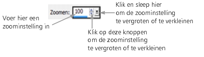

In- en uitzoomen op een voorbeeldweergave
Stel de waarde in voor het bedieningselement Zoomen.
U kunt het dialoogvenster ook uitvouwen om meer ruimte te creëren voor de deelvensters Voor en Na. Zie Het formaat van een dialoogvenster wijzigen voor meer informatie over hoe u het formaat van een dialoogvenster verandert.
