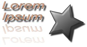

Voorbeelden van laagstijlen
Laagstijl Reflectie toepassen
Werkvlak Bewerken
Klik op een laag en klik vervolgens op de knop Laagstijlen .
Klik in het dialoogvenster Laageigenschappen op het tabblad Laagstijlen.
Schakel in het groepsvak waar de effecten worden opgesomd het selectievakje Reflectie in.
Het deelvenster Na wordt bijgewerkt om het aanvankelijke effect Reflectie te tonen. Als u een voorbeeld wilt zien van de wijzigingen op de eigenlijke afbeelding wilt, schakel dan het selectievakje Voorbeeld op afbeelding in.
Opmerking: Het effect Reflectie kan gegevens aanmaken die buiten het afbeeldingsdoek vallen, dus moet u mogelijk het doek uitbreiden om het hele effect te zien.
4
Sleep de schuifregelaar Grootte om de snelheid waarmee de reflectie vervaagt in te stellen in vergelijking met de oorspronkelijke gegevens.
5
Sleep de schuifregelaar Dekking om de intensiteit van de algemene helderheid van de reflectie in te stellen.
6
Sleep de rode stuurlijn van de Reflectieafstand om de horizontale as in te stellen waarover alle laaggegevens worden weergegeven.
7
Klik op OK.
