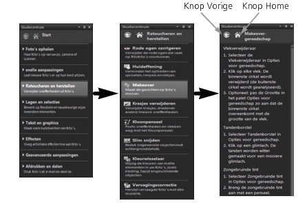

Het palet Studiecentrum bevat nuttige informatie over taken, opdrachten en gereedschappen in Corel PaintShop Pro, zodat beginners en gevorderden sneller kunnen werken. Op de startpagina van het palet Studiecentrum staat een taakgerelateerde werkstroom, die begint met het importeren van uw foto's in het programma. Van daaruit leidt de werkstroom u via taken zoals het zoeken en ordenen van foto´s, het aanpassen en retoucheren van foto's, het gebruik van lagen en selecties, het toevoegen van tekst, afbeeldingen en effecten en het afdrukken en delen van uw creaties.
Elke taak op de startpagina bevat eigen onderwerpen met aanwijzingen over de te gebruiken gereedschappen of opties. U kunt op een bepaald onderwerp klikken om toegang te krijgen tot een bepaald gereedschap of een bepaalde menuopdracht. Zo kunt u al lerend een taak uitvoeren. Vanuit het palet Studiecentrum kunt u tevens de Help openen om aanvullende informatie over een taak te krijgen.
Klik op de startpagina van het Studiecentrum achtereenvolgens op een taak en vervolgens op een onderwerp.

Klik op de startpagina op een taak.
De onderwerpen die verband houden met de taak verschijnen.
Klik op een onderwerp.
De procedure die bij het onderwerp hoort, wordt weergegeven.
Bij onderwerpen waarin een gereedschap wordt beschreven, wordt het betreffende gereedschap actief. Het palet Opties voor gereedschap en andere relevante paletten worden weergegeven.
Bij onderwerpen waarin een menuopdracht die aan een dialoogvenster is gekoppeld wordt beschreven, verschijnt het betreffende dialoogvenster.
