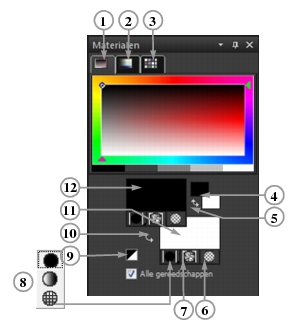

Het palet Materialen
De vakken Voorgrondkleur en Achtergrondkleur
Knop Kleuren wisselen
9
Knop Instellen op zwart-wit
10
Materialen verwisselen
11
Eigenschappen van achtergrond en vulling
12
Eigenschappen van voorgrond en streek
De hoofdonderdelen in het palet Materialen
Lijst de buitenste rechthoek op dit tabblad is voor de kleurtoon, de binnenste voor de verzadiging. Verder ziet u een strook met een verdeling in wit, drie grijstinten en zwart. Met de verticale schuifregelaar kunt u de lichtheid instellen en met de horizontale schuifbalk past u de verzadiging aan.
Regenboog — dit tabblad bevat het deelvenster met beschikbare kleuren, waarin u kunt klikken om een kleur te selecteren. U kunt onder aan het tabblad klikken om wit, zwart of drie grijstinten te selecteren.
Stalen — dit tabblad bevat staaltjes, materialen die u kunt opslaan, zodat u ze later opnieuw kunt gebruiken. Meer informatie over stalen vindt u in Werken met stalen.
Eigenschappen van voorgrond en streek en Eigenschappen van achtergrond en vulling — in deze vakken ziet u het huidige voorgrond- en achtergrondmateriaal (de kleur, het verloop of patroon van de stijl plus de optionele textuur). U kunt op elk vak klikken om het dialoogvenster Eigenschappen van materiaal te openen, waarin u de materiaalopties kunt instellen. Deze vakken kunnen op de volgende manieren worden gebruikt:
U kunt voorgrondmaterialen gebruiken voor penseelstreken en achtergrondmaterialen voor vullingen.
Wanneer u streken aanbrengt met een penseel (inclusief de vulgereedschappen), kunt u klikken om met het voorgrondmateriaal te verven. Als u met de rechtermuisknop klikt, kunt u met het achtergrondmateriaal verven.
Wanneer u de tekenmateriaalgereedschappen gebruikt, kunt u de voorgrondkleur instellen voor het pigment dat u op het doek aanbrengt.
Voor tekst en vectorvormen kunt u de omlijning (of de contour) van de tekst of vorm en de achtergrondkleur voor de vulling van de tekst of vorm instellen. Meer informatie over het wijzigen van kleuren van tekst- en vectorobjecten vindt u in Eigenschappen van vectorobjecten wijzigen.
Voorgrondkleur en Achtergrondkleur — in deze vakken worden de huidige voor- en achtergrondkleur weergegeven en kunt u kleuren instellen, ongeacht het huidige materiaal.
Knop Stijl — deze knop geeft aan welke stijl momenteel is geselecteerd: kleur , verloop of patroon . Als u wilt schakelen tussen uw laatst geselecteerde kleur, verloop of patroon, klikt u op de knop Stijl en selecteert u een nieuwe stijl in de vervolgkeuzelijst. Deze opties zijn niet beschikbaar als u gereedschappen van Tekenmateriaal gebruikt. Hierbij kunt u alleen effen kleuren gebruiken.
Knop Textuur — met deze knop schakelt u de huidige textuur in of uit.
Knop Instellen op zwart-wit — met deze knop stelt u de voorgrond in op zwart en de achtergrond op wit. Dit is handig wanneer u de opdracht Selectie bewerken gebruikt.
Knop Transparant — met deze knop bepaalt u of het materiaal van de voor- of achtergrond transparant is. Transparante materialen worden voornamelijk gebruikt met vectorobjecten en tekst. Een transparante voorgrond heeft geen omlijning (de objecten of letters zijn alleen gevuld) en een transparante achtergrond heeft geen vulling (de objecten of letters hebben alleen een omlijning). Deze knop is niet beschikbaar voor gereedschappen waarvoor voor- of achtergrondmateriaal vereist is.
Alle gereedschappen — dit selectievakje geeft aan of het geselecteerde voorgrond- en achtergrondmateriaal van toepassing is op alle gereedschappen. Als dit selectievakje niet gemarkeerd is, worden de geselecteerde materialen alleen op het actieve gereedschap toegepast.
