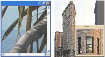

U kunt het Zoomgereedschap gebruiken om een afbeelding te vergroten (links) of u kunt de opdracht Vergrootglas gebruiken om een specifiek gebied te bekijken zonder de vergroting van de afbeelding te wijzigen (rechts).
