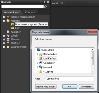

Het inladen van foto's in Corel PaintShop Pro is zo eenvoudig als het openen van het programma in het werkvlak Beheren en het zoeken van uw favoriete fotomappen op uw computer. Het programma catalogiseert automatisch alle mappen waarin u bladert. Deze worden in feite in het programma "geïmporteerd", zonder dat de bestanden gedupliceerd worden.

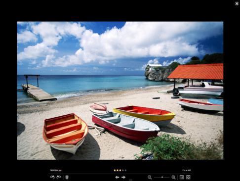

In het werkvlak Beheren hebt u toegang tot alle benodigde gereedschappen om foto's te selecteren, waarderen, labelen en voor te bereiden voor bewerken of delen. Als u dubbelklikt op een miniatuur wordt een schermvullend overzicht getoond dat Snel overzicht heet. Met zoekopties en verzamelingen kunt u de foto's die u momenteel op uw computer opslaat, gemakkelijk vinden en ermee werken.
Snel overzicht is een schermvullende overzichtsweergave die geopend wordt als u dubbelklikt op een miniatuur in het werkvlak Beheren. Met de pijltoetsen kunt u in- en uitzoomen en navigeren.

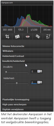

Voor veel fotografen is het een uitdaging om voldoende tijd te vinden om foto's te bewerken. Met het werkvlak Aanpassen kunt u snel tussen foto's bladeren en is veelgebruikt bewerkingsgereedschap snel beschikbaar. In enkele gevallen is dit alle bewerking die moet worden uitgevoerd op uw foto's.
Nadat u foto's hebt bewerkt, kunt u terugkeren naar het werkvlak Beheren om gebruik te maken van de bewerkingsfuncties voor meerdere foto's, zoals Bewerking opnemen en Bewerking toepassen. Bewerking opnemen en toepassen maakt het mogelijk de bewerking van een enkele foto op te nemen en deze vervolgens toe te passen op meerdere foto's. Foto's die zijn genomen onder dezelfde omstandigheden kunnen met verbazingwekkende snelheid worden aangepast. Hiervoor is scripting niet nodig.
