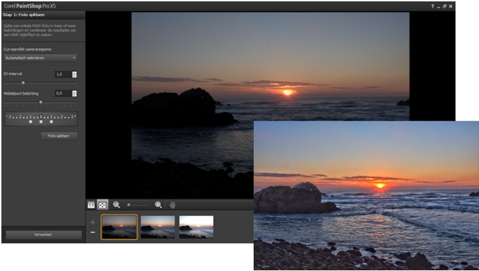

Kies in het werkvlak Beheren de miniatuur van een RAW-foto.
De rand van de miniatuur van de geselecteerde foto wordt oranje.
Klik op Bestand * HDR * Enkele RAW-foto.
In het venster Stap 1: Foto splitsen kiest u een profiel uit de vervolgkeuzelijst Cameraprofiel curverespons.
Kies Automatisch selcteren als u niet zeker weet wat u moet kiezen.
4
Sleep de schuifregelaar EV-interval voor de gesimuleerde belichtingsinterval. Deze waarde wordt gebruikt voor het opsplitsen van de foto in drie versies.
Als u niet wilt dat de middelste belichting wordt ingesteld op 0, sleept u de schuifregelaar Middelpunt belichting om een nieuwe waarde in te stellen.
5
Klik op Foto splitsen om de foto onder te verdelen in drie versies. Er worden drie miniaturen weergegeven in de lade.
6
Als u tevreden bent over de resultaten, klikt u op Verwerken.
U kunt nu de foto optimaliseren met behulp van de HDR-besturingselementen in de vensters Stap 2 en Stap 3. Zie voor meer informatie Aanpassen van HDR-afbeeldingen in Belichting samenvoegen (Stap 2) en Fijnafstemmen en opslaan van een HDR-afbeelding (Stap 3).
