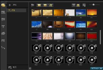

アセットと効果
ビデオおよび写真ファイル、トランジション、タイトル、グラフィック、フィルター、およびオーディオファイルは、ムービー作品に共通して使われる要素です。ライブラリパネルでは、これらの要素に簡単にアクセスできます。ライブラリパネルのボタンをクリックすると、ライブラリ内の特定のメディアタイプや効果が表示されます。
メディア
メディアライブラリは、ライブラリ内の選択された写真、ビデオ、オーディオを表示します。これらの要素は、対応するトラックに追加されます。

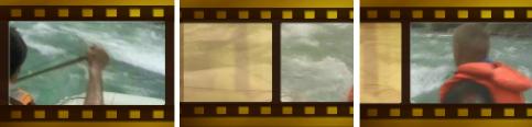

トランジション
トランジションを使用すると、あるシーンから次のシーンへスムーズに移行できます。1つのクリップや、タイムラインのすべてのトラックのクリップ間に適用することができます。この機能を効果的に使えば、ムービーにプロ並みのタッチを加えることができます。
ライブラリには16のトランジションタイプがあります。タイプごとに、サムネイルを使用して特定のプリセット効果を選択します。
トランジションを追加するには
Corel VideoStudio Pro で、以下のいずれか1つを実行します。
*ライブラリで[トランジション] をクリックして、ドロップダウンリストからさまざまなカテゴリーのトランジションを選択します。ライブラリ内のトランジションをスクロールします。効果を選択してタイムライン上の2つのビデオクリップ間にドラッグします。トランジションをドロップすると、適切な場所に配置されます。ドラッグ&ドロップできるのは、一度に1つのトランジションのみです。
*ライブラリでトランジションをダブルクリックすると、2つのクリップ間で最初に空いているトランジションスロットにトランジションが自動的に挿入されます。次のカットにトランジションを挿入するにはこの手順を繰り返します。プロジェクト内のトランジションを置き換えるには、ストーリーボードビューまたはタイムラインビューで元のトランジションのサムネイル上に新しいトランジションをドラッグします。
*タイムラインで2つのクリップをオーバーラップさせます。

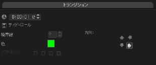

さらにトランジションをカスタマイズするには、以下のいずれかを行うことができます。
*[既定のトランジション効果の長さ] で、クリップ間に行うトランジションの長さを秒数で入力します。
*[既定のトランジション効果]ドロップダウンメニューから、トランジション効果を選択します。
*トランジションをクリップ間に追加する場合は、[ランダム効果] で、[カスタマイズ] ボタンをクリックして、プロジェクトで使用するトランジションを選択します。

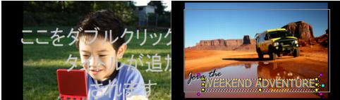

Corel VideoStudio Proでは、複数のテキストボックス、または単一のテキストボックスにテキストを追加できます。複数のテキストボックスを使用すると、テキストに含まれる各単語をビデオフレーム上の自由な位置に配置でき、テキストの順番を変えたりすることもできます。プロジェクトのオープニングタイトルやエンディングクレジットを作成する場合は、単一のテキストボックスが便利です。
複数のタイトルをプレビューウィンドウで直接追加するには
ライブラリパネルで[タイトル]をクリックします。
[編集]タブで、[複数のタイトル]を選択します。
ナビゲーションパネルのボタンを使ってムービーをスキャンし、タイトルを追加するフレームを選択します。
入力が終わったら、[テキスト]ボックスの外側をクリックします。別のテキストセットを追加するには、プレビューウィンドウをもう一度ダブルクリックします。
ライブラリからプリセットタイトルを追加し、プレビューウィンドウ上でテキストを変更することもできます。これを行うには、プリセットタイトルのサムネイルをライブラリからタイトルトラックにドラッグし、プレビューウィンドウでテキストを変更します。

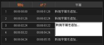

字幕エディターで手動で字幕を追加するには
[字幕エディター] ダイアログボックスで、タイトルを追加する部分までジョグ スクライバーをドラッグするか、ビデオを再生します。
再生コントロールまたは手動のジョグ スクライバーを使用して、[マークイン] [マークアウト] のボタンをクリックして、各字幕の長さを定義します。
手動で追加した各サブタイトルがサブタイトル リストに表示されます。
注記:または、[新規字幕を追加] ボタン をクリックして、ジョグ スクライバーの現在の場所に字幕を追加することもできます。ジョグスクライバーが既存の字幕セグメントにある場合にこのボタンをクリックすると、プログラムは既存の字幕セグメントの終点と新規字幕セグメントの始点をシームレスに作成します。
[波形表示] ボタン をクリックして、ビデオクリップのオーディオ波形を表示します。これは、重大なオーディオ レベルのある領域を決定するのに便利です。

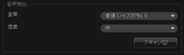

字幕をエディターで自動的に字幕を追加するには
[音声検出] 部分で、[音質][感度] ドロップリストで設定をビデオの音質の特性に応じて選択します。
[スキャン]をクリックします。
プログラムは、オーディオレベルに基づいて自動的に字幕セグメントを検出します。
字幕セグメントが字幕リストに追加されます。
注記: ビデオ クリップにオーディオがある場合にのみ音声検出は有効になります。
適切な音声検出結果を得るには、明確な会話と背景ノイズが少ないビデオを使用してください。ビデオ チュートリアル、会話、ビデオ プレゼンテーションに適した機能です。

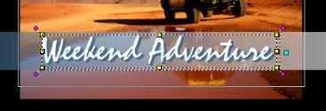

テキスト属性の変更
タイトルライブラリの[編集]タブで使用可能な設定を使って、フォント、スタイル、サイズなどのテキストの属性を変更できます。これには、ライブラリで[タイトル]をクリックして[編集]タブに移動し、テキストの属性に使用可能なオプションを適用します。
その他のオプションを使用して、スタイルや配置を設定したり、境界線シャドウ透明度を適用したり、テキストにバックドロップテキストを追加したりすることもできます。
タイトルスタイルのプリセットのボタンをクリックして、プリセットスタイルをタイトルに適用できます。
バックドロップテキストとは、楕円形、角が丸い矩形、角がカーブした矩形、および矩形のカラーバー上にテキストを重ねるテクニックです。

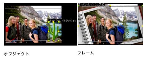

オブジェクトまたはフレームの追加
ビデオにオーバーレイクリップとして装飾オブジェクトまたはフレームを追加できます。
オブジェクトまたはフレームを追加するには
ライブラリで[カラー/装飾]を選択します。
ドロップダウンリストから、[オブジェクト]または[フレーム]の追加を選択できます。
追加するオブジェクトまたはフレームを選択し、タイムラインオーバーレイトラック上にドラッグします。
注記:プレビューウィンドウでオブジェクトをダブルクリックして黄色いハンドルをドラッグし、オブジェクトのサイズを変更することもできます。

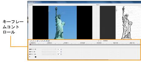

キーフレーム設定
Corel VideoStudio Proでは、キーフレームをクリップに追加するなどさまざまな方法でビデオフィルターをカスタマイズできます。キーフレームを使用すると、ビデオフィルターに異なる属性や動作を指定できます。つまり、クリップの任意のポイントでビデオフィルターの見え方を変えたり、時間経過に伴って効果の強弱を変えたりといったことが自由に行えます。
クリップにキーフレームを設定するには
[フィルターをカスタマイズ]をクリックします。ビデオフィルターのダイアログボックスが表示されます。
注記:使用可能な設定はビデオフィルターによって異なります。
ビデオフィルターの属性を変更するフレームへ移動するには、キーフレームコントロールジョグスライダーをドラッグするか、矢印を使用します。
注記:正確にキーフレームを配置するために、マウスホイールを使ってタイムラインのコントロールバーをズームインまたはズームアウトできます。
フレームをクリップのキーフレームとして設定するには、[キーフレームを追加] をクリックします。この特定フレームに対してビデオフィルター設定を調整できます。
注記:タイムラインのコントロールバーには、フレームがクリップのキーフレームであることを表す菱形のマーク が表示されます。
*キーフレームを削除するには、[キーフレームを除去] をクリックします。
*タイムライン上のキーフレームの順序を逆にして最後のキーフレームを開始フレームに、最初のキーフレームを終了フレームにするには、[キーフレームを逆転] をクリックします。
*次のキーフレームへ移動するには、[次のキーフレームに進む] をクリックします。
*選択したキーフレームより前に移動するには、[前のキーフレームに戻る] をクリックします。
