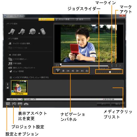

ディスクの作成
Corel VideoStudio Proでは、プロジェクトをDVD、AVCHD、ブルーレイ、またはBD-Jに出力することができます。または、SD カードにプロジェクトをエクスポートできます。
プロジェクトをディスクに出力するには
オプション パネルで、[ディスクを作成] をクリックします。
表示されるメニューから、出力形式を選択します。
新しいウィンドウを開き、ディスク出力をカスタマイズすることができます。
VideoStudio Proのプロジェクト *.vsp ファイル形式で保存していない場合でも、[ディスクを作成]ダイアログボックスに書き込み用として表示されます。
出力したビデオは自動的に正しい縦横比に調整され ([ディスクテンプレートマネージャー]ダイアログボックスで指定されたように)、正しい縦横比に合わせるためにレターボックスやピラーボックスに入れられます。
ファイルの整理
最終ムービーに含めたいビデオやVideoStudio Proプロジェクトファイル (*.vsp) を出力することができます。
ビデオを追加するには
[ビデオファイルを追加]をクリックします。ビデオが保存されているフォルダーを検索します。1つまたは複数のビデオクリップを選択します。
[開く]をクリックします。
注記:ビデオをメディアクリップリストに追加すると、ビデオクリップの最初の黒のクリップにより黒のサムネイルが表示される場合があります。それを変更するには、ビデオクリップ上をクリックして、対象のシーンになるまでジョグ スライダーを移動します。サムネイルを右クリックして、[サムネイルを変更]を選択します。
VideoStudio Pro プロジェクトを追加するには
[VideoStudio Pro プロジェクトファイルを追加]をクリックします。プロジェクトが保存されているフォルダーを検索します。
追加するビデオクリップをいくつか選択します。
[開く]をクリックします。
著作権保護されていないDVD/DVD-VR、AVCHD、および BDMV ディスクからビデオを追加することができます。
ビデオクリップとVideoStudio Proプロジェクトをトリムする場合は、ジョグスライダー、マークイン/マークアウト、ナビゲーションコントロールを使用します。ビデオのトリミングによって、ビデオの長さを正確に編集することができます。

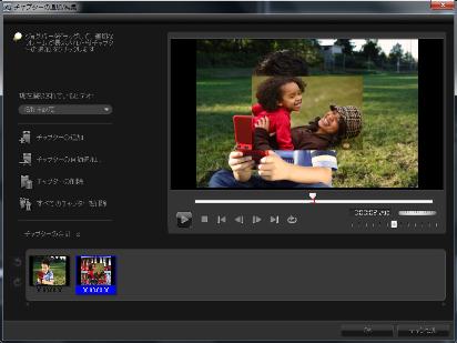

チャプターの追加と編集
この機能は、[メニューを作成]オプションが選択されている場合にのみ使用できます。チャプターを追加することで、それらの関連したビデオクリップにリンクしたチャプターメニューを作成することができます。
ビデオクリップのチャプターは、最大99個まで作成することができます。
チャプターメニューのビデオサムネイルとして表され、各チャプターはビデオクリップのブックマークのようなものです。チャプターをクリックすると、ビデオが選択したチャプターから再生されます。
[メニューを作成]オプションが選択されていない場合は、[次へ]をクリックすると、メニューを作成しないですぐに次のステップに移動します。
1 つのVideoStudio Proプロジェクトやビデオクリップだけでディスクを作成する時に、メニューを作成する場合は、[イントロビデオを再生してから§メニューを表示する]を選択しないでください。
ビデオクリップにリンクされたチャプターを作成または編集するには
[メディアクリップリスト]からビデオを選択します。
[チャプターの追加/編集]をクリックします。
ジョグスライダーをドラッグしてチャプターポイントとして設定するシーンまで移動し、[チャプターの追加]をクリックします。さらに、[チャプターの自動追加]をクリックすると、VideoStudio Proにチャプターを自動的に選択させることができます。
注記:[チャプターの自動追加]を使用する場合は、ビデオの長さが1分以上であるか、またはビデオにシーン変更情報がなければなりません。
[OK]をクリックします。
また、[チャプターの削除]または[すべてのチャプターを削除]を使用すると、不必要なチャプターを削除できます。
[チャプターの自動追加]をクリックすると、ビデオがDV形式のAVIファイルの場合は、プログラムが自動的にシーンを検出してそれに応じてチャプターを追加します。MPEG-2ファイルの場合は、プログラムはシーン変更情報を使用して自動的にチャプターを生成します。

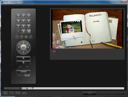

プレビュー
ディスクに書き込む前にムービーを確認するには、マウスを移動して[再生]をクリックしてムービーを確認し、コンピューターでメニューのテストをします。スタンドアロンディスクプレイヤーの標準リモコン同様にナビゲーションコントロールを使用します。

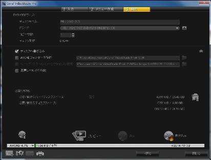

プロジェクトをディスクに書き込む
これはディスク作成の最後の手順です。ムービーをディスクへ書き込むか、ハードドライブのディスクフォルダーへ保存するか、ディスクイメージファイルを作成して、後でムービーを書き込むことができます。
書き込みオプション
ディスク書き込み装置 書き込み装置の設定を指定します。
ラベル Blu-rayディスク/DVD のボリューム名を入力できます。ラベルには最高 32 個のチャプターを使用することができます。
ドライブ ビデオファイルを書き込むのに使用するディスク書き込み装置を選択します。
コピー枚数 書き込むディスクのコピー枚数を設定します。
ディスク形式 現在のプロジェクトの出力ディスク形式を表示します。
ディスクへ書き込み ディスクへ直接ビデオプロジェクトを書き込みます。
レコーディング形式 標準的なDVDビデオの作成にはDVDVideo形式を選択します。ファイルをハードドライブコピーしないでディスクを効率的に編集するには、DVD-Video を選択します。DVD-Videoは業界標準に準拠し、家庭用DVD プレーヤーとコンピューターの DVDドライブで作業する場合に非常に高い適合性を持っています。
DVDフォルダーを作成 作成しているビデオがDVD-Videoの場合にのみ使用できます。作成されるファイルは、ビデオファイルを DVD+VR,、AVCHD、BD-J または Blu-rayディスクに書き込むための準備となります。また、これによってユーザーは、Corel WinDVDなどのディスク再生ソフトウェアを使用して、コンピューター上で完了したディスクフォルダーを表示できます。
ハードディスクへのイメージファイルの作成 ビデオディスクを複数回書き込む場合に使用します。このオプションを選択すると、同じビデオディスクを書き込む場合に再度ファイルを生成する必要がなくなります。このオプションは、DVD-Videoの場合にのみ使用でき、AVCHD、BD-J および Blu-rayディスクのプロジェクトの場合は無効になります。
音声レベルを平均化 作成時に、各ビデオファイルに異なる音声録音レベルを使用する場合があります。これらビデオクリップが一緒にされると、音量は著しく異なる場合があります。クリップ間のボリュームレベルを一定にするには、プロジェクト全体の音声波形を評価し、ビデオ全体の音声レベルを平均化する[音声レベルを平均化]機能を使用します。
消去 書き込み可能なディスクのすべてのデータを削除します。
書き込みオプション プロジェクト書き込み用に出力の詳細設定を調整します。
作業用フォルダーからテンポラリファイルを削除 作業フォルダー内の不必要なファイルすべてを削除します。
書き込み 書き込みを開始します。
必要な領域 プロジェクトの書き込み時の参照として使用されます。これらは、ディスクへプロジェクトを書き込むのに十分な領域があるかどうかを決定するのに役立ちます。
必要/有効なハードディスクスペース プロジェクトに必要な領域とハードドライブの空き領域を表示します。
必要/有効なディスクスペース ビデオファイルに必要なディスク領域と空き領域を表示します。
ムービーをディスクに書き込むには
プロジェクトをプレビューした後に[次へ] をクリックします。
[他の出力オプションを表示]をクリックして、以下のいずれかのオプションを有効にします。
*DVD フォルダーの作成 指定した場所にDVDフォルダーを作成します。
*ハードディスクへのイメージファイルの作成 DVD のISOイメージファイルを作成します。
*音声レベルを平均化 再生中の不規則の音声レベルを平均化します。
注記:ハードディスクへのイメージファイルの作成は、AVCHD、BD-J および Blu-rayディスクのプロジェクトでは無効になります。
[その他の書き込み設定]をクリックします。
[書き込みオプション]ダイアログボックスが表示されます。追加の書き込みドライブと出力設定を定義し、[OK]をクリックします。
[書き込み]をクリックして書き込みを開始します。
タスクが正常に終了と言うメッセージが表示されたら、[OK]をクリックします。
[閉じる] をクリックすると、作業を自動的に保存してCorel VideoStudio Pro Editorに戻ります。

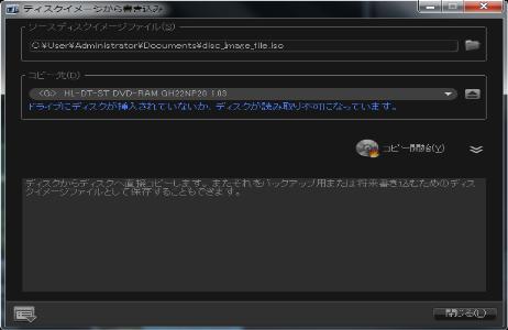

ディスクイメージファイルのコピー
ディスクイメージファイルは、コンテンツ全体とディスクのファイル構造を取り込んだ単一のファイルです。コンピューターでディスクイメージファイルを作成すると、ソースディスクコンテンツをバックアップや将来のディスク書き込み用に保存できます。ディスクイメージファイルを保存するには、コンピューターに十分な空き容量が必要になります。
ディスクイメージファイルをコピーするには
[ツール] > [ディスクイメージから書き込む (ISO)]をクリックします。
ディスクコピーのダイアログボックスが表示されます。
[ソースディスクイメージファイル]で、ソースディスクイメージ (*.iso) ファイルを参照して選択します。
[コピー先]で書き込みドライブを選択します。
[コピー開始]をクリックして、コピーを開始します。
書き込みの環境設定を行うには 、をクリックします。
