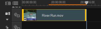

プレビュー範囲のビデオファイルを作成するには
タイムライン上をクリックするか、プレビューウィンドウでプロジェクトをクリックして、クリップが選択されていないことを確認します。

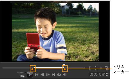

トリムマーカーを使ってプレビュー範囲を選択します。ルーラーに沿って三角形をドラッグし、F3キーとF4キーを押して開始位置と終了位置をそれぞれ設定することもできます。
注記: 選択した範囲を表すオレンジ色の線がタイムラインルーラーに表示されます。

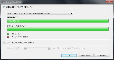

MPEG オプティマイザーダイアログボックスを開くには
[ビデオファイルを作成]をクリックし、ポップアップメニューから[MPEGオプティマイザー]を選択します。
[MPEGオプティマイザー]ダイアログボックスが表示され、最適な設定で出力したときのプロジェクトの最終ファイルサイズが示されます。
MPEGオプティマイザーを使用するには
完了ステップのオプションパネルで、[ビデオファイルを作成]ボタン をクリックし、[MPEGオプティマイザー]を選択します。
注記: MPEGオプティマイザーは、MPEGムービーテンプレートを選択すると自動的に有効になります。MPEGムービーテンプレートの選択時に[MPEGオプティマイザー]ダイアログボックスを表示しないようにするには、[環境設定][全般]タブから[[MPEGオプティマイザー]ダイアログボックスを表示]を選択解除します。
[MPEGオプティマイザー]ダイアログボックスが表示されます。
*最適なプロジェクト設定プロファイル 出力に最適なプロジェクト設定を自動的に決定します。
*カスタマイズ/変換後のファイルサイズ 希望の出力ファイルサイズを入力します。指定したファイルサイズに合わせて、ビデオとオーディオの設定が自動的に調整されます。
[OK]をクリックします。
