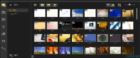

ライブラリ
ライブラリは、ムービーを作成するために必要なすべての素材 (ビデオクリップ、写真、オーディオファイル、インスタントプロジェクトテンプレート、トランジション、タイトル、フィルター、カラークリップ、トラッキングパス) の格納場所です。
ライブラリ内のクリップを右クリックして、クリップのプロパティを表示したり、コピー、削除、シーン別にクリップの分割などを行うことができます。
また、[トリムマーカー]を使用してライブラリ内のクリップをトリムすることもできます。
複数のクリップを選択するには、CtrlキーまたはShiftキーを押しながら選択します。

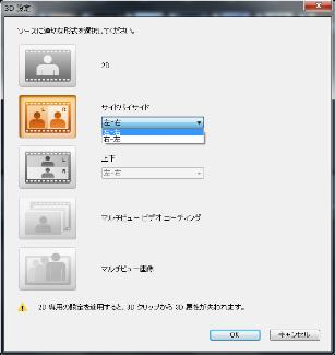

ライプラリやタイムラインに取り込まれた3Dファイルを右クリックして、表示される右クリックメニューから[3D としてタグ]を選択します。[3D 設定] ダイアログボックスが表示されます。
*2D 選択したクリップが 3D として認識されない場合のデフォルト設定です。
*サイドバイサイド 左右の目の各フレームの水平解像度を分割して 3D コンテンツを提供します。サイドバイサイドは、3D 専用 TVのコンテンツを配信するためにケーブル・チャンネルで通常使用されます。低バンド幅の使用のためです。[左-右] [右-左] のいずれかの形式を選択します。
*上下 左右の目の各フレームの垂直解像度を分割して 3D コンテンツを提供します。水平ピクセルのカウントが高くなればなるほど、このオプションはパンモーションの表示に適合します。[左-右] [右-左] のいずれかの形式を選択します。
*マルチビュー ビデオ コーディング (MVC) 高解像度のツービュー (ステレオコープ) ビデオ、またはマルチビュー 3D ビデオを生成します。
*マルチビュー画像 3D カメラを使用して撮影されたマルチオイクチャー オブジェクト (MPO) ファイルなどの高解像度ステレオコープを提供します。
[OK]をクリックします。

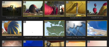

サムネイル表示
Corel VideoStudio Proでは、サムネイルのサイズを調整できます。こうすると、ライブラリ内のさまざまなメディアクリップを参照しやすくなります。
サムネイルのサイズを調整するには
