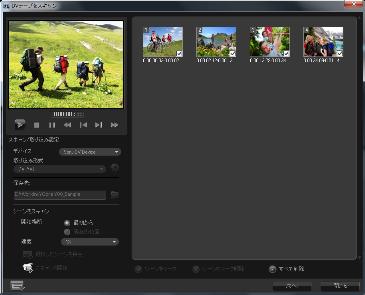

シーンをスキャンするには
[デバイス]で録画デバイスを選択します。
[取り込み形式]矢印をクリックして、取り込んだビデオのファイル形式を選択します。
4
テープの全ビデオを書き込む([テープ全体を書き込む])か、それともDVテープをスキャンする([シーン検出])かを指定します。
テープ全体を書き込むには
[テープ全体を書き込む]を選択し、[長さ]でテープの長さを指定します。
[次へ]をクリックして、テンプレートを適用しDVDへ書き込みます。
シーン検出機能を使用するには
[シーン検出]を選択し、テープのスキャン開始位置([最初から]または[現在の位置])を選択します。
*最初から テープを最初から取り込みます。テープが巻き戻されていない場合は、自動的に巻き戻されます。
*現在の位置 テープを現在のテープ位置から取り込みます。

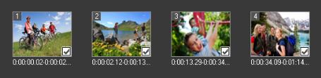

スキャン速度を指定し、[スキャンを開始]をクリックして、DVデバイスのシーンのスキャンを開始します。シーンとは、DVテープ内のビデオセグメントのことで、日時スタンプで区切られます。
