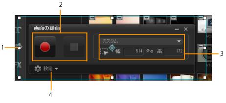

デフォルトの取り込み領域フレームは画面全体で、[画面キャプチャ] ツールバーと伴に表示されます。
ツールバーの基本
1 キャプチャエリアフレーム
2 記録コントロール
3 キャプチャエリアフレームのサイズ
4 設定 (デフォルトのビュー)
