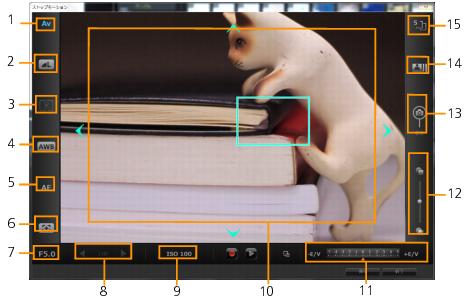

ISO、ホワイトバランス、Ev、メタリング モード、画質の DSLR 設定のいずれかを修正します。Corel VideoStudio Pro は、モード、絞り、シャッター速度に DSLR 設定を使用します。
拡大モードに切り替えるには、[拡大] ボタン をクリックします。
DSLR の拡大モード
Corel VideoStudio Pro はカメラのビューファインダーを模倣し、DSLR 機能と設定へのクイックアクセスを提供します。
1 モード
2 画質
3 メタリングモード
4 ホワイトバランス
5 フォーカスインジケーター
6 フォーカスを表示
7 絞り
8 シャッター速度
9 ISO
10 ライブビューフォーカスガイド
11 Ev
12 オニオンスキン
13 自動取り込み
14 取り込み解像度
15 イメージの長さ
