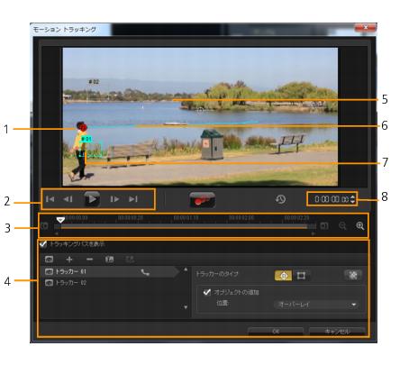

モーショントラッキングのインターフェースの基本
モーショントラッキングのダイアログボックス
1 トラッカー
2 再生コントロール
3 タイムラインコントロール
4 トラッカーコントロール
5 プレビューウィンドウ
6 トラッキング パス
7 一致したオブジェクト
8 タイムコード
モーション トラッキング 選択したビデオクリップ内のトラッカーのモーションを自動的に追跡します。
デフォルトの位置に戻す すべてのアクションを破棄します。
トラックイン / トラックアウト モーションが追跡されるビデオ内の作業範囲を指定します。
ズームイン / ズームアウト ビデオ タイムラインの表示を調整します。
トラッキングパスを表示 プレビュー ウィンドウにトラッキングパスを表示/非表示にします。
トラッカーを追加 / トラッカーを削除 トラッカーを追加および削除します
トラッカーの名前を変更 アクティブなトラッカーの名前を変更します
パス ライブラリーへ保存 アクティブ パスをパス ライブラリーへ保存します。
トラッカーをポイントとして設定 / トラッカーをエリアとして設定 特定のポイントまたはエリアのモーションを追跡するトラッカーの使用切り替え
モザイクを適用 追跡オブジェクトにモザイク効果を適用します。このボタンで、追跡オブジェクトの領域をぼかすことができます。
一致したオブジェクトを追加 一致したオブジェクトを追加して、位置ドロップダウン メニューまたはプレビュー ウィンドウからその位置を調整することができます。
キャンセル モーション トラッキングダイアログボックスを閉じて、ビデオに行ったすべての変更を破棄します。
OK モーション トラッキングダイアログボックスを閉じて、パスをビデオ属性としてトラッキングパスを維持します。

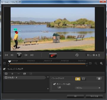

ビデオ オブジェクトのモーションを追跡するには
[ツール] > [モーション トラッキング]の順にクリックします。
使用するビデオを検索して、[開く] をクリックします。[モーション トラッキング] ダイアログボックスが開きます。

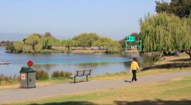

この例では、湖の近くを少年が歩いているビデオが選択されています。

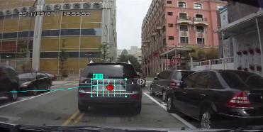

この例では、正面の顔にトラッカーをドラッグします。その領域が拡大され、選択した部分を詳細に確認することができます。
注記:大きな領域を選択する場合は、[トラッカーをエリアとして設定] ボタン [トラッカーのタイプ] でクリックします。角のノードをドラッグしてト形状とトラッカーのサイズを調整できます。
[モーション トラッキング] ボタン をクリックします。
ビデオは、生成されたトラッキングパスのように再生されます。[トラッキングパスを表示] を選択すると、追跡処理が完了するとトラッキングパスが表示され、ハイライトされます。
[OK]をクリックします。
他のビデオ要素に対比して目立つようにするビデオ内のポイントやエリアを簡単に追跡できます。ビデオ内の類似したピクセルと混ざるピクセルの選択を防ぎます。

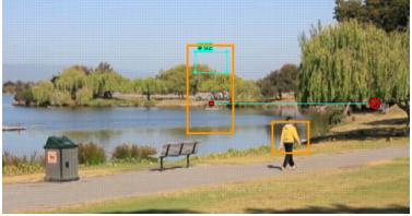

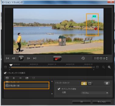

トラッカーを追加するには
[新しいトラカーを追加] ボタン をクリックして、2番目のトラッカーを追加します。画面上に新しいトラッカーが表示され、リストに追加されます。
この例では、2番目のトラッカーは湖の静止の魚梯にドラッグされています。
[モーション トラッキング]ボタン をクリックします。
[トラッキングパスを表示] を選択すると、両トラッカーのパスが表示され、選択したトラッカーがハイライトされます。
この例では、トラッカー 1は少年を追跡し、トラッカー 2は湖の静止の魚梯を追跡しています。カメラが右にパンしているので、結果は、右方向へ動いているトラッカー 1のパスと、左方向へ動いているトラッカー 2のパスを表示します。
[OK]をクリックします。

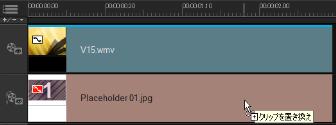

[モーション トラッキング] ダイアログボックスが閉じ、プレイスホルダーがオーバーレイ ラックに追跡されます。
使用するメディア クリップを検索して、プレイスホルダー上にそれをドラッグします。プレイスホルダー上にドラッグしながら、[Ctrl] を押して新しいメディア クリップをプレイスホルダーのなしょにスナップしてクリップを置き換えます。

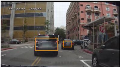

モーショントラッキングと組み合わせると、この機能はビデオに表示したくない要素をぼかすのに一番役立ちます。この例としては、人のプライバシーを保護するために顔をぼかしたり、セキュリティのために自動車のナンバープレートを覆う場合などがあります。

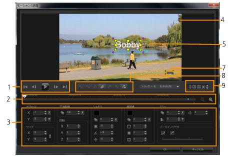

モーションの調整機能を使用すると、自動的にオーバーレイやタイトルのモーションをトラッキングパスに一致させ、ある要素が別の要素について行く効果を作成できます。例えば、タイトル名をその人のトラッキングパスに一致させると、ビデオ内で動いている人を特定することができます。
[モーションの調整] ダイアログボックスを開くには
モーションをトラッキングパスに一致させには

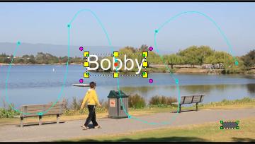

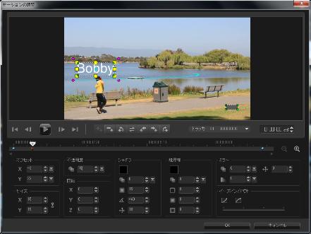

この例では、ビデオ内の少年の名前がタイトルトラックに追加されます。
タイトルトラック内のタイトルを右クリックして、[モーションの調整] を選択します。[モーションの調整] ダイアログボックスが開きます。
サンプルビデオでは、少年のトラッキングパスを表すトラッカー 01 が選択されています。
値を設定するごとに、キーフレームが追加されます。
この例では、[オフセット] 値は少年とタイトルの間の適切な距離を設定するために調整されます。タイトルが見える程度に透明になるように、サイズ 不透明度 の値も調整されます。
注記:クリップをビデオ内で回転し移動する必要がある場合は、オフセットおよび回転で値を設定できます。また、シャドウや境界を加えたり、イメージを反転するオプションがあります。[イーズイン]/[イーズアウト] ボタン / をクリックすると、モーションをゆっくり開始したり、終わりに近づくにつれて動きを遅くすることができます。スライダをドラッグしてタイミングをコントロールします。

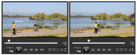

サンプルプロジェクトの結果を下に示します。
キーフレームを使用し、トラッカーをドラッグして、[モーションの調整] ダイアログボックスの値を調整すると、オーバーレイとタイトルのプロパティを微調整できます。

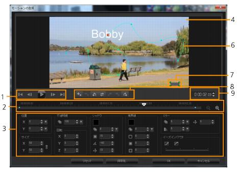

モーションを生成する
[モーションの生成] 機能を使用すると、既存の追跡情報を参照しないでオーバーレイやタイトルのモーションを背景ビデオの要素のモーションに手動で一致させることができます。これにより、独自のモーションパスを定義したり、さまざまなプロパティを変更して複雑なモーション効果を作成することができます。
[モーションの生成] ダイアログボックスを開くには
タイムラインでビデオクリップを右クリックして、[モーションの生成] を選択します。
モーションを生成するには

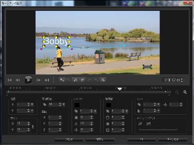

タイムラインで背景ビデオクリップまたはオーバーレイクリップを右クリックして、[モーションの生成] を選択します。[モーションの生成]ダイアログボックスが開きます。

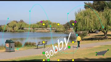

この例では、タイトルが直線のモーションパスで示されています。
注記:別のフレームに移動して変更を行うごとに、キーフレームノードが自動的に追加されます。また、ジョグ スライダーをドラッグし、[キーフレームを追加] ボタン クリックしても、キーフレームノードを作成できます。
下の例に、[位置][サイズ][回転] の値を調整した後のタイトルを示します。
注記:また、[不透明度][シャドウ][境界線][鏡] で値を調整すると、不透明度の変更、シャドウや境界線の追加、イメージの反転が行えるオプションがあります。[イーズイン]/[イーズアウト] ボタン / をクリックすると、モーションをゆっくり開始したり、終わりに近づくにつれて動きを遅くすることができます。スライダをドラッグしてイーズインとイーズアウトのタイミングをコントロールします。

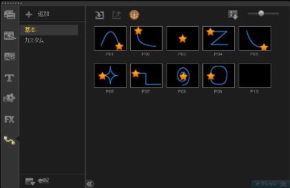

プリセットパスをパス ライブラリーからタイムラインのクリップにドラッグすることにより、メインビデオトラックやオーバーレイトラックのクリップにモーション動作を加えることができます。
パスをパス ライブラリーに取り込むには
[インポート パス] ボタン をクリックします。
パスファイルを参照して、[開く]をクリックします。
また、[その他コンテンツ] ボタン をクリックすると、Corel Webサイトからパスをダウンロードできます。
