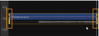

オーディオクリップのトリムと切り取り
ナレーションやBGMを録音した後、タイムライン上でオーディオクリップを簡単にトリムできます。
クリップを自動的にトリムするには
*先頭または末尾のハンドルをドラッグして、クリップを短くします。
注記:タイムラインのオーディオクリップを選択すると、左右にオレンジ色のトリム用のハンドルが表示されます。クリップを短くするには、ハンドルを左右にドラッグします。
*トリムマーカーをドラッグします。
*ジョグ スライダーを移動して[マークイン] / [マークアウト]ボタンをクリックします。

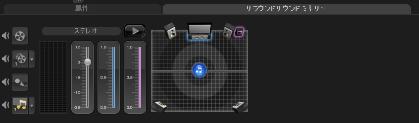

ツールバーから [サウンド ミキサー] ボタン をクリックします。
注記:5.1 ch モードの場合は、サラウンドサウンドミキサーが表示されます。ステレオモードの場合は、2チャンネルミキサーが表示されます。
サラウンドサウンドミキサーの使用
2つのオーディオチャネルしかないステレオストリームとは異なり、サラウンドサウンドには5つの独立したオーディオチャネルがあり、これらのチャネルが1つのファイルにエンコードされ、5つのスピーカーと1つのサブウーファーに送られます。
サラウンドサウンドミキサーにはサラウンド効果を出すために必要なすべてのコントールがあります。これらのコントロールにより、5.1 ch 構成のマルチスピーカーからオーディオが出力されます。ステレオファイルにこのミキサーを使用して、オーディオがスピーカー間を移動するように音量を調整することもできます。
ステレオチャネルの調整
ステレオファイル (2チャンネル)の場合、1つの波形で左右のチャネルが表されます。
2ch ステレオモードを使用するには
[設定]に移動し、メニューから[5.1chサラウンドを有効にする]を選択解除します。
オプションパネルで[再生]をクリックします。
注記:音符記号を移動すると、サウンドの聞こえてくる方向が変わります。
[ボリューム]をドラッグしてオーディオの音量を調整します。

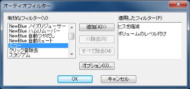

オーディオフィルターの適用
Corel VideoStudio Proでは、ミュージックトラックと音声トラックのオーディオクリップにフィルターを適用できます。
オーディオフィルターを追加するには
オーディオクリップをクリックし、オプションパネルを開きます。
[オーディオ]タブで、[オーディオフィルター] をクリックします。
[オーディオフィルター] ダイアログボックスが表示されます。
[使用可能なフィルター] リストから、希望のオーディオフィルターを選択し、[追加] をクリックします。
注記:[オプション]ボタンが有効なときには、オーディオフィルターをカスタマイズできます。[オプション]をクリックしてダイアログボックスを開き、特定のオーディオフィルターの設定を行います。
[OK]をクリックします。
