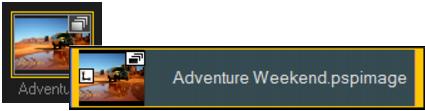

Corel VideoStudio Proは、Corel PaintShop Pro PSPIMAGEファイル (*.pspimage) に対応するようになりました。ライブラリに取り込まれたPSPIMAGEファイルには複数レイヤーインジケータがあるので、他のタイプのメディアクリップと見分けることができます。

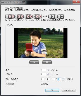

静止画像にタイムラプス/ストロボ効果を適用するには
[ファイル] > [メディアファイルをタイムラインに挿入] > [タイムラプス写真の挿入]の順にクリックします。
プロジェクトに含める写真を検索して、[開く]をクリックします。
注記:デジタル一眼レフカメラから連続的に撮影された連続写真を選択することをお勧めします。
[維持][ドロップ]で、維持するフレーム数と削除するフレーム数を指定します。
注記:例えば、[維持]に1、[ドロップ]に3を入力します。つまり、その間隔に従って選択した写真セットに対して1つのフレームを維持し、3つのフレームを削除します。
[フレームの長さ]で、各フレームの表示時間を指定します。
[OK]をクリックします。
フレームの長さの値が 1 フレーム以上で、クリップの長さが同じなら、動画はストロボ効果を得ることができます。フレームの長さの値が 1 フレーム以上で、クリップの長さが短いなら、タイムラプス効果を得ることができます。

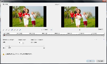

変速
個々の間隔でクリップの再生速度を修正してプロジェクトに違いを追加することができます。
変速を設定するとビデオ クリップの音声が削除されます。
ビデオクリップの変速属性を調整するには
編集ステップのオプションパネルで[変速]をクリックするか、クリップを右クリックして [変速]を選択します。
フレームをクリップのキーフレームとして設定するには、[キーフレームを追加] をクリックします。キーフレームごとに再生速度を変更できます。
遅いから標準または高速にスライダーをドラッグすることもできます。
[再生]ボタン をクリックして効果をプレビューします。
終了したら[OK]をクリックします。

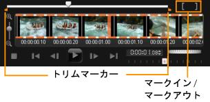

シングルクリップトリマーを使ってトリムマーカーでクリップをトリムするには
ライブラリ内のビデオクリップをダブルクリックするか、ビデオクリップを右クリックして[ビデオ クリップのトリム]を選択し、[ビデオ クリップのトリム]ダイアログボックスを開きます。
トリムしたクリップのみをプレビューするには、Shift+スペースキーを押すか、Shiftキーを押しながら[再生]ボタンをクリックします。
注記:ズームコントロールを使ってタイムライン上でビデオの各フレームを表示し、一度に1フレームずつトリムすることもできます。スクロールバーを使うと、より速く簡単にプロジェクト内を移動できます。ホイールマウスを使って、スクロールしたり、Ctrlキーを押しながらズームすることもできます。
タイムライン上で直接クリップをトリムするには
タイムライン上でクリップをクリックして選択します。
クリップのどちらかの端のトリムマーカーをドラッグしてクリップの長さを変更します。プレビューウィンドウには、クリップのトリムマーカーの位置が反映されます。

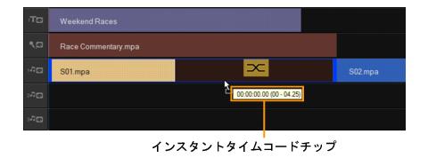

注記: Corel VideoStudio Proには、特定のタイムコードでクリップを追加できる、インスタントタイムコードチップという機能があります。これはタイムライン上でオーバーラップするクリップをトリムしたり挿入したりするときに表示されます。表示されるタイムコードを基に、調整を行うことができます。たとえば、インスタントタイムコードチップは00:00:00.00 (00 - 04.25)の形式で表示されます。00:00:00.00は、選択したクリップが位置する現在のタイムコードを示します。開始 - 終了範囲(00 - 04.25)は、前のクリップとオーバーラップしている時間と、次のクリップとオーバーラップしている時間を示します。

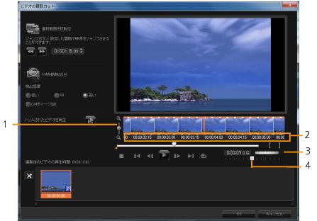

ビデオの複数カット
ビデオの複数カット機能を使用することでも、クリップを複数のセグメントに分割できます。[ビデオの自動分割]はプログラムにより自動的に行われますが、[ビデオの複数カット]機能では抽出するクリップを自由に指定でき、必要なシーンのみを簡単に含めることができます。
1つのビデオファイルを複数のクリップにトリムするには
オプションパネルで、[ビデオの複数カット]をクリックします。
[ビデオの複数カット]ダイアログボックスで[再生]をクリックし、クリップ全体を見てからセグメントのマーク方法を決めます。
ジョグ スライダーをドラッグし、ビデオの中で最初のセグメントの先頭フレームとして使う場所まで移動して、[マークインを設定]ボタン をクリックします。
7
ジョグ スライダーをもう一度ドラッグし、セグメントの終了位置まで移動して、[マークアウトを設定]ボタン をクリックします。
8
手順6と7を繰り返して、保持または削除するすべてのセグメントをマークします。
注記: ビデオを再生しながらF3キーおよびF4キーを押して、セグメントをマークインおよびマークアウトできます。また、[選択範囲を反転] ボタン をクリックするか、Alt+Iキーを押しても、保持するセグメントと保持しないセグメントのマーキングを切り替えることができます。
[クイック検索の間隔]を使用すると、一定のフレーム間隔でムービー内を参照できます。
9
終了したら[OK]をクリックします。保持したビデオセグメントがタイムラインに挿入されます。
