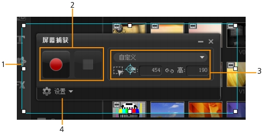

捕获区域框将随“屏幕捕获”工具栏自动显示。 |
工具栏基本组件
部分
描述
1 — 捕获区域框
指定要捕获的显示区域。
2 — 录制控件
包含控制屏幕捕获的按钮。
3 — 捕获区域框尺寸
指定要捕获的活动程序,并在“宽度”和“高度”框中指定捕获区域的准确尺寸。
4 — 设置(默认视图)
可指定文件、音频、显示和键盘快捷方式设置。
